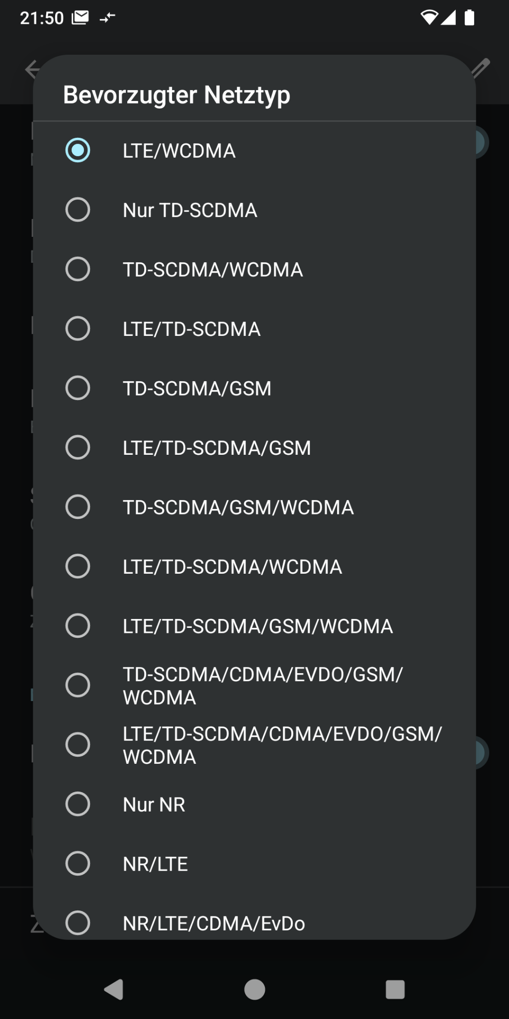

was hast du als bevorzugten Netztyp.eingestellt?
ja gibts denn 2G überhaupt noch?
Klar (oder möchtest du in Aufzügen ohne funktionierende Notruftaste fahren?). Was es seit Ewigkeiten bei uns nicht mehr gibt, ist 3G. Bei den Schweizern ist das andersherum (ich schätze, weil deren Aufzüge wohl 3G verwendet haben): Bei denen gibt es schon seit Ewigkeiten kein 2G mehr und nun schalten sie langsam 3G ab, unsere deutschen Provider planen das Abschalten von 2G so für Mitte bis Ende 2028.

2G und 3G sehe ich nicht, was soll ich auswählen?

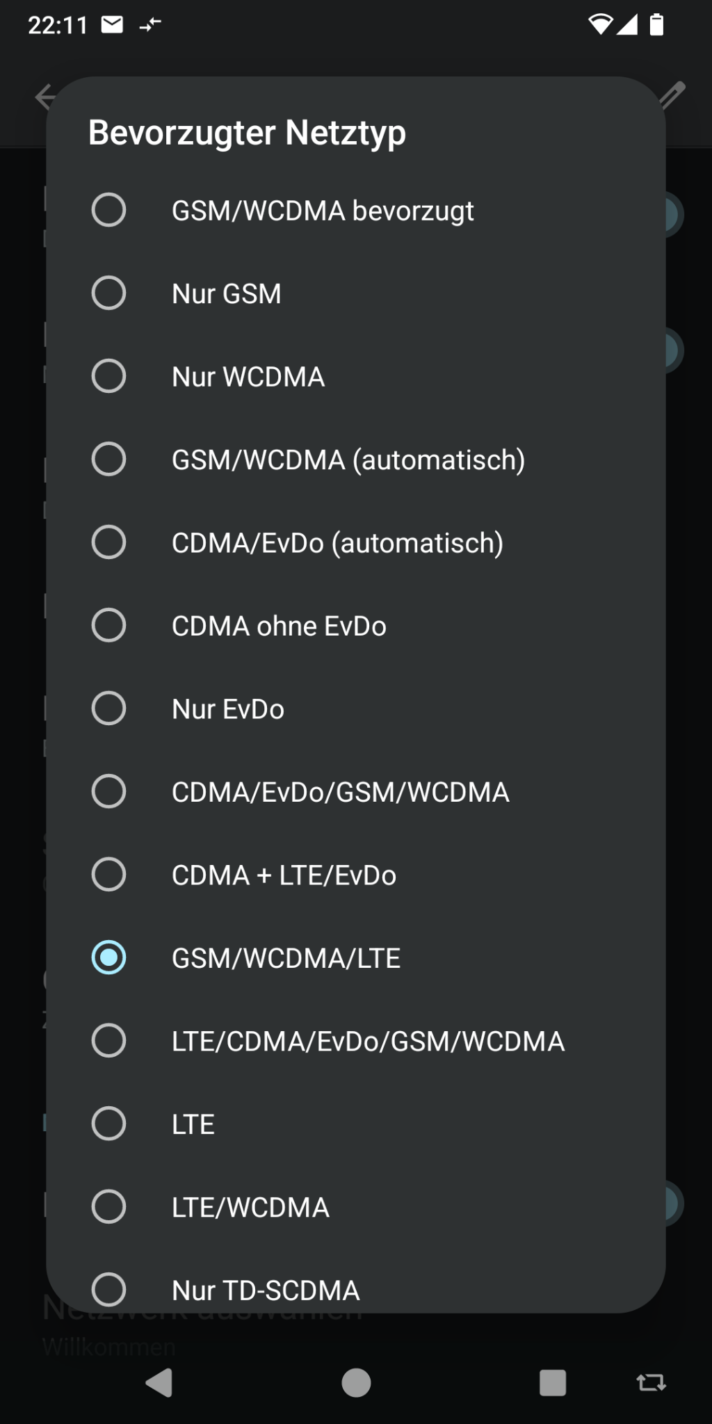

Diese Einstellungen gibts auch noch. Mit GS;/WCDMA/LTE gehen Internet und Anrufen. Anruf empfangen aus Mobilfunk geht. Aber Anruf empfangen aus dem Festnetz geht nicht.
Also das Problem ist weitgehend gelöst, vielen Dank für Eure Hilfe!

Die Einstellung GSM/WCDMA/LTE sollte auch passen. Das ist 2G , 3G(was ja eh rausfällt) und 4G
Gut das es schon mal.ein wenig klappt. Was ich im.Netz jetz noch gefunden habe ,dass es manchmal mit dem 1&1 national.roaming (was für 2G & 4G genutzt wird) zu Vodafone ,Stabilitäts Probleme gibt.
