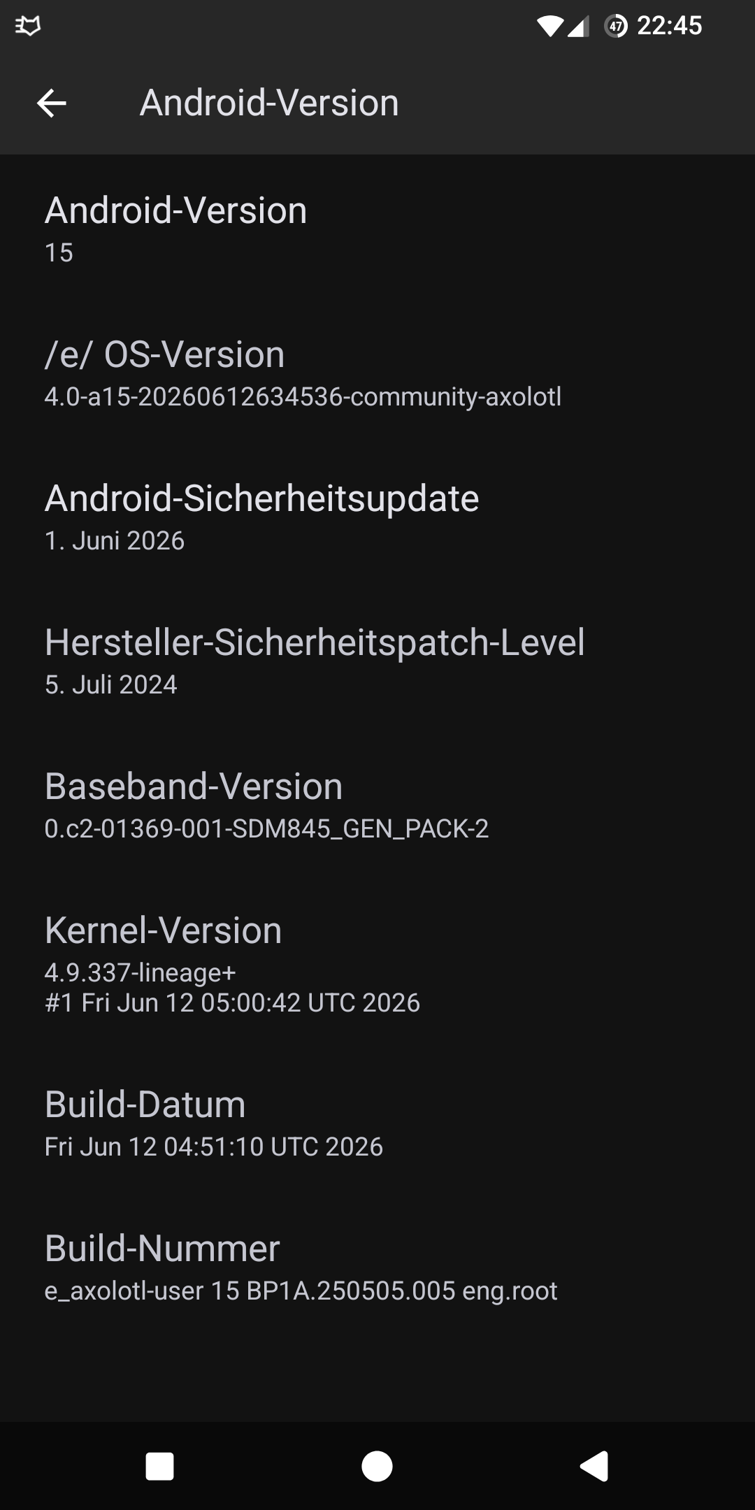

Ich meinte nicht den normalen Sicherheits Patchlevel sondern den Hersteller Sicherheitspatchlevel.
Juli 2024 als Vendor-Patch-Level könnte gut hinkommen. Ich schätze nicht, dass es da noch einen neueren gab/gibt. Aber müsstest du durch eine Installation von OS-l ausprobieren.

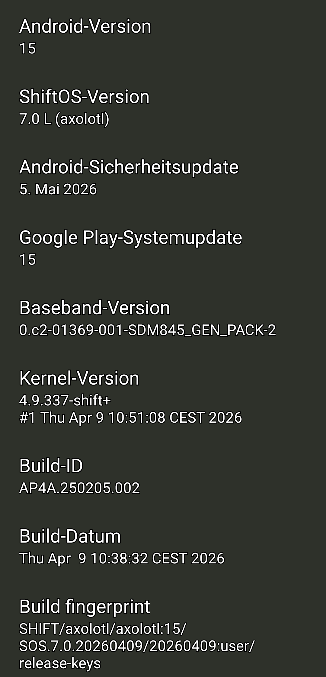

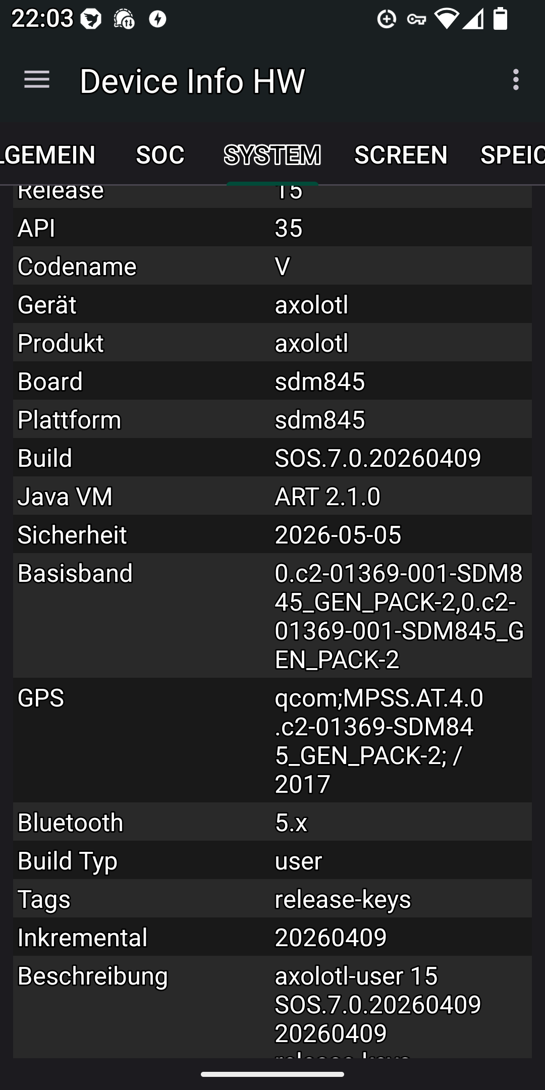

Wo findet man die Angabe? Ich benutze mein 6mq mit ShiftOS-l 7.0 und könnte nachschauen. Bei den Einstellungen unter Android15 findet sich nur folgendes:
