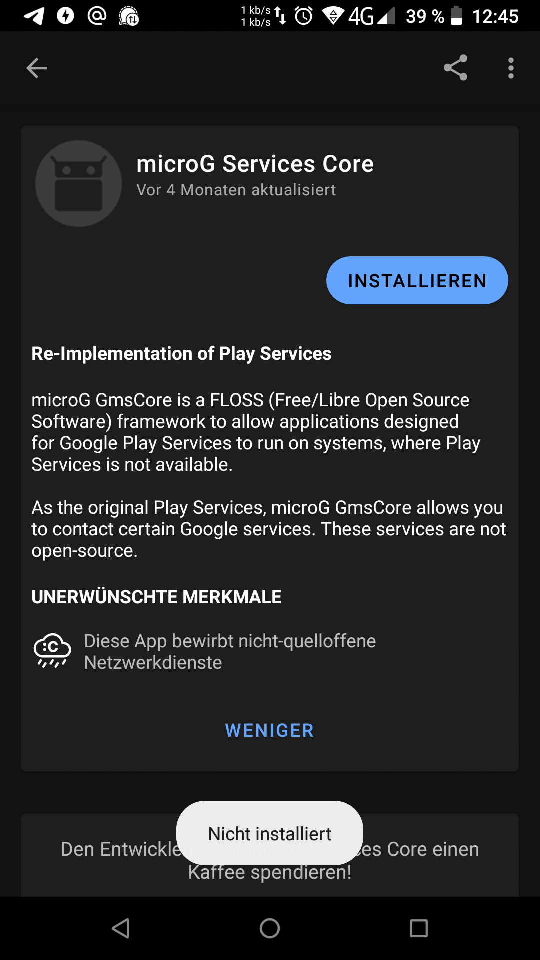

Ich bin auf einem Shift5me mit ShiftOS 2.0 L unterwegs (+ mit Magisk 25.1 gerootet). Ich benötige für eine App (leider alternativlos) die Push Benachrichtigungen, weshalb ich microG installieren wollte.
Ich habe mir das F-Droid Repository eingerichtet, aber wenn ich die microG Service Core App installieren möchte, erhalte ich lediglich nach wenigen Sekunden die Meldung "Nicht installiert" und die Installation bricht ab. Auch Aurora Droid wirft einen Fehler.
Lade ich mir die APK Datei händisch über den Browser herunter und installiere sie, klappt alles. Interessant ist dabei, dass wenn ich eine ältere Version installiere, F-Droid diese zwar erkennt und die App als installiert anzeigt, aber kein Update dafür anbietet.
Hat da jemand eine Idee, was ich da tun kann?
Also ich könnte die App jetzt halt einfach händisch installieren und weiter machen, aber das scheint mir problematisch mit der Updateversorgung - vielleicht hat da ja jemand eine Idee.
EDIT: Hier nocht ein Screenshot der Fehlermeldung...
habe hier genau das gleiche Problem. ShiftOS-L 3.7 (nicht gerooted sondern nach Anleitung auf der ersten Seite installiert) gerade auf shift6mq frisch installiert. Gibt es hierfür schon eine Lösung?
Edit: Habe APKPure installiert. (Glaube über deren Webseite). Damit ließ sich alles installieren was ich brauche (signal/whatsapp) und sorgt auch für updates. (Bankapp oder dergleichen brauche ich nicht. Kann also sicht sagen ob es das da auch gibt und ob das dann funktioniert.)
