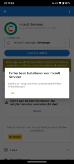

Hi, ich wollte, zum für mich ersten mal, nun auch versuchen MicroG auf dem SHIFTphone 8.1 zu installieren. Allerdings schlägt schon gleich zu Beginn die Installation von "microG Services" mit "unbekanntem Fehler" fehl (siehe Bild).
Ich verwende das MicroG F-Droid Repo und auf dem 8.1er läuft OS-L 7.0 (20250528).
Wo könnte der Fehler liegen, muss ich vor der Installation noch etwas beachten?
Seltsam. Vielleicht ist microG schon aus einer anderen Quelle vorhanden.
Das kann evtl. auch bedeuten das noch Reste der Play Services aus der G Version vorhanden sind. Nach dem Wechsel auf OS-L hast du auf Werkszustand zurückgesetzt?
Ja das hab ich gemacht.

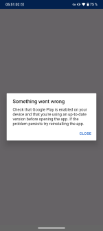

Hm ok, ich wüsste jetzt nicht woher. Auch weil die eine App aufgrund der ich MicroG installieren möchte, sich auch nach wie vor mit einem Fehler beendet weil keine Play Services vorhanden sind (siehe Bild).
Interessant ist außerdem, dass wenn ich es testweise auch auf meinem alten 6mq ausprobiere, ich von F-Droid den gleichen "unbekannten Fehler" bekomme.
Auf dem 6mq läuft ebenfalls die L-Version (3.10 L 20231025) und auch hier hatte ich damals auf Werkseinstellungen zurückgesetzt.
Mir fällt gerade nichts ein was die Geräte sonst noch gemeinsam haben, außer dass auf beiden NetGuard aktiv ist aber ob es damit zusammen hängen kann...?

sorrz, aber bei mir war das im los 7. direkt dabei- bist du sicher, dasss du das noch installieren musst?
Die MicroG Repo ist bei ShiftOS 7.0 L schon im F-Droid Store hinterlegt und aktiviert ,aber installiert ist da noch nichts.
Eventuell Netguard einfach mal deaktivieren und testen.
Ich hab das Problem gefunden!
Es war tatsächlich doch schon etwas zur Google-Vortäuschung installiert und zwar der "Gcam Services Provider" aus F-Droid.
Ich hatte nicht auf dem Schirm, dass ich den ja auf beiden Geräten installiert hab um die Gcam benutzen zu können. Daran lag es, dass die Installation von MicroG gescheitert ist.
