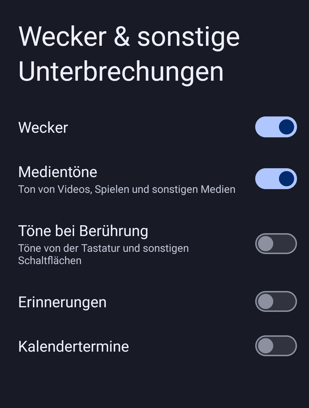

Hast du vielleicht nicht eingestellt ,dass Medien "Bitte nicht stören" unterbrechen können?
In den Einstellungen - Modi - Bitte nicht stören - Wecker & sonstige Unterbrechungen - dort Medientöne einschalten

So sieht es bei mir aus.

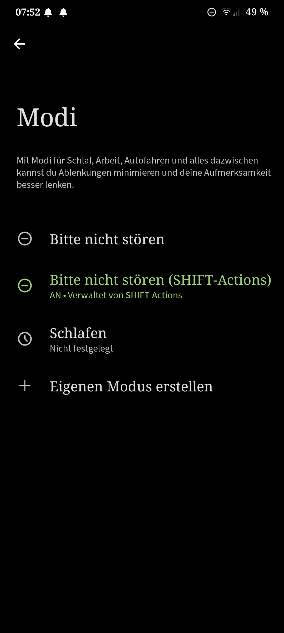

Hab den "Fehler" gefunden.

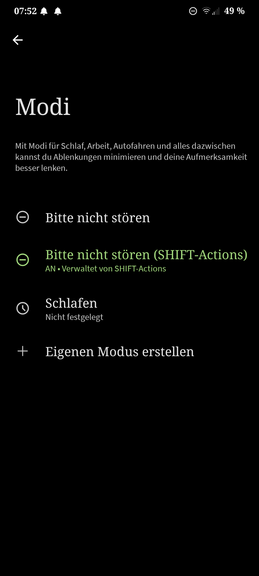

Wenn du "Bitte nicht stören" über den Custom.Key aktivierst ,taucht in bei den Modi ein zweiter Bitte nicht stören auf (mit dem.Zusatz von Shift Action gesteuert) dort musst du die.Einstellung ,das Medientöne unterbrechen dürfen erst einmal.manuell aktivieren.
Danach geht es und die Einstellung bleibt auch erhalten.

Das sind zwei unterschiedliche Modi, die Du so auch in den Modi-Einstellungen finden solltest. Der eine Modus sollte "Bitte nicht stören (SHIFT-Actions)" heißen. Der wird über den Custom-Key aktiviert.
Der andere sollte einfach "Bitte nicht stören" heißen.
Die können unterschiedliche EInstellungen haben, und Du musst die auch separat konfigurieren, so wie Du es haben willst.
Wenn ich "bitte nicht stören" auswähle und anschließend "bitte nicht stören" per Action Key, wird "bitte nicht" deaktiviert. Es erscheint kein zweites "bitte nicht stören".
Du musst nur im "Normal Betrieb" ,Bitte nicht stören mit dem.Custom.Key aktivieren dann erscheint in den Einstellungen - Modi ein zweites bitte nicht stören ,da musst du den Mediatönen das Unterbrechen noch erlauben.

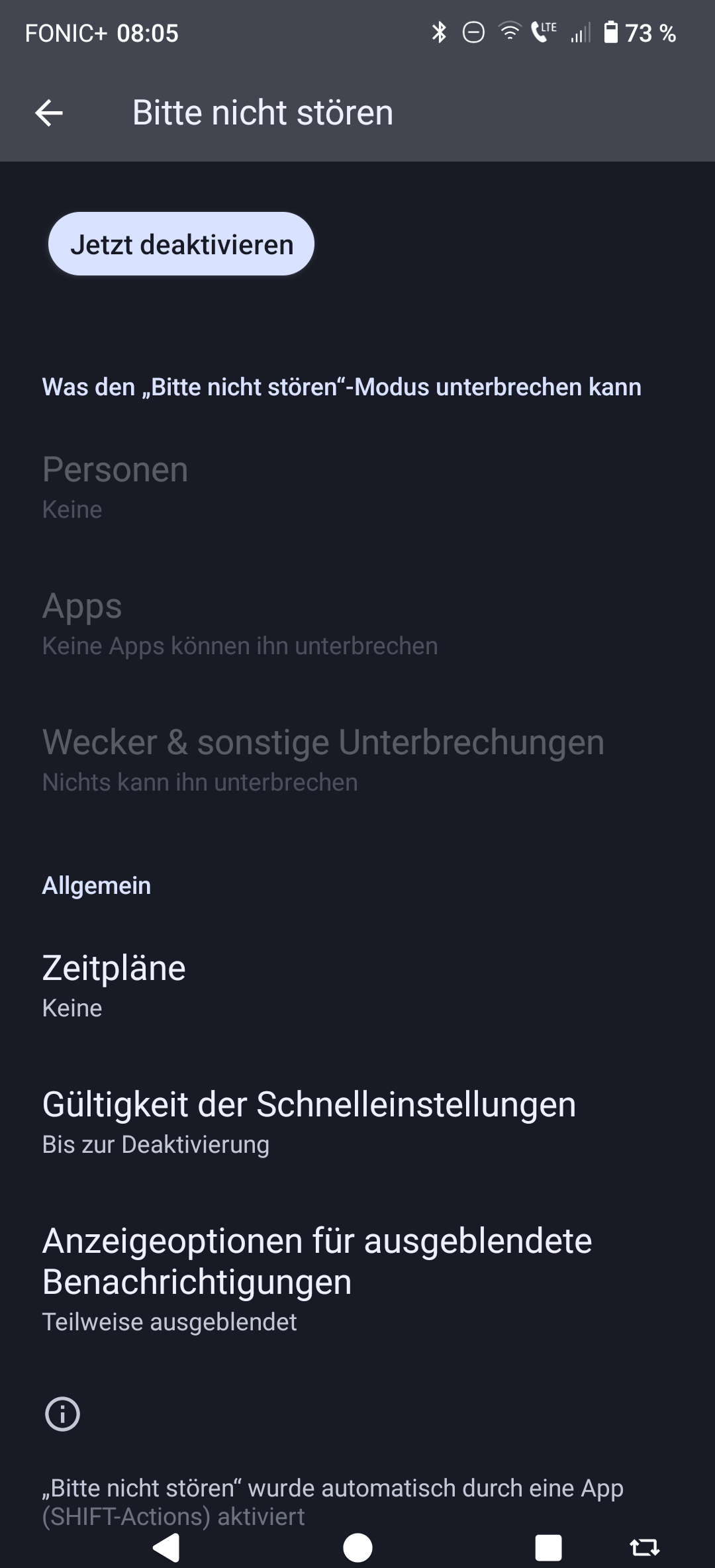

Über den Action Key sind bestimmte Einstellungen gesperrt (siehe Bild). "Bitte nicht stören" über das Android Menü bleiben alle Bereiche einstellbar

So... Aktiviere ich es per Tastendruck der Action Key, ist der Ton weg und die Einstellungen ausgegraut.
Gehe ich per Action Key in die Einstellungen für "Bitte nicht stören" und aktiviere das dort, dann funktioniert es!
Warum das allerdings nicht klappt, wenn man die Action Taste drückt sondern nur, wenn ich über die Einstellungen gehe, keine Ahnung
Eventuell liegt es an der Einstellung "Gültigkeit der Schnelleinstellung" (dein Screenshot) stell das mal auf eine andere Option und schau ob sich was ändert.

Ich kann das Verhalten, das Chelly beschreibt, bestätigen. Ich habe Shift-OS 6.4G. Wenn ich in den Einstellungen von "Bitte nicht stören" bin (nicht aktiviert), kann ich sämtliche "Optionen" auswählen. Aktiviere ich "Bitte nicht stören" über das Menü, bleibt die Auswahlmöglichkeit erhalten. Aktiviere ich "Bitte nicht stören" jedoch über den Custom Key, werden sämtliche Optionen ausgegraut, zudem ändern sich die zuvor vorgenommenen Einstellungen, wer den Modus unterbrechen kann, dahingehend, dass nichts mehr den Modus unterbrechen darf. Deaktiviere ich "Bitte nicht stören" wieder (egal ob über das Menü oder den Custom Key), sind die Optionen wieder auswählbar und so, wie ich es eigentlich wünsche (einige Personen können ihn unterbrechen, ebenso wie Wecker und Medien).
