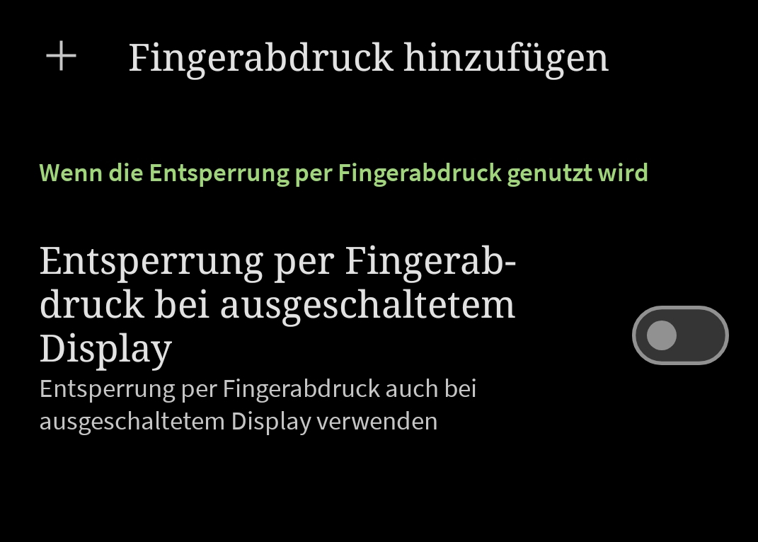

Ich habe ein Shiftphone 8.1, ShiftOS 6.6 G.
Nachdem bei mir lange die Funktion „Fingerprint — unlock device when screen off" nahezu zuverlässig lief, habe ich sie gestern bei einem versehentlich ausgelösten Neustart verloren.
Ich habe sicher über dreißig mal die Funktion ausgeschaltet und auf verschiedene Arten Neustarts bei verschiedenen Akku-Ladestände ausgeführt, doch konnte ich die Funktion nicht wieder einschalten.
Heute kam ich auf die Idee erst alle Apps zu beenden, WLAN, mobile Daten, Bluetooth und Standort auszuschalten, die Funktion „Fingerprint — unlock device when Screen off" auszuschalten, neuzustarten, Funktion „Fingerprint — unlock device when Screen off" wieder einzuschalten.
Et voila: Die Funktion ist wieder da! Zufall oder funktioniert das bei jedem?
Bitte probiert das mal aus!

Ich wollte es gerade testen, aber die Einstellung gibt es bei mir nicht (auch wenn sie 2x gefunden wird durch die Suchfunktion in den Einstellungen)
Bei ShiftOS - L ist sie unter Datenschutz und Sicherheit - Gerätesperrung - Fingerabdruck (also da wo auch Fingerabdrücke eingerichtet/hinzugefügt werden können.)
(eventuell hat Calyx die Einstellung aber ja auch rausgenommen / deaktiviert ,da sie nicht so richtig funktionieren will)
