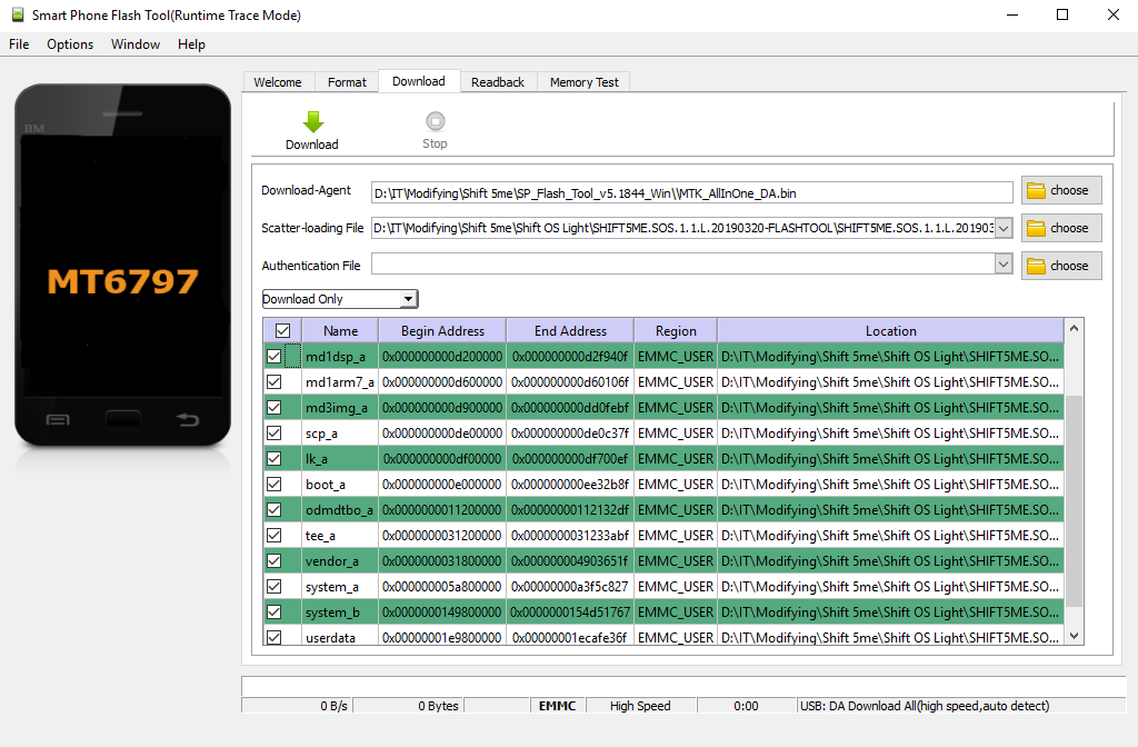

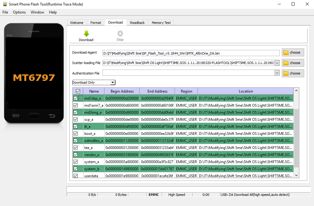

  3. Im Reiter "Download" in der Zeile "Scatter -loading File" auf das Ordnersymbold "choose" (ganz rechts) klicken und zum Verzeichnis des entpackten ShiftOS-FLASHTOOL package navigieren (selber Ordner, aus dem vorher auch die "boot-verified.img" kopiert wurde!)
  4. Das Textfile "MT6797_Android_scatter" öffnen. Das Flashtool überprüft nun die Dateien auf Richtigkeit und zeigt die Partitionen und Dateien die geflasht werden. Nun sind auf der linken Seite alle Kontrollkästchen ausgewählt. all boxes checked.PNG

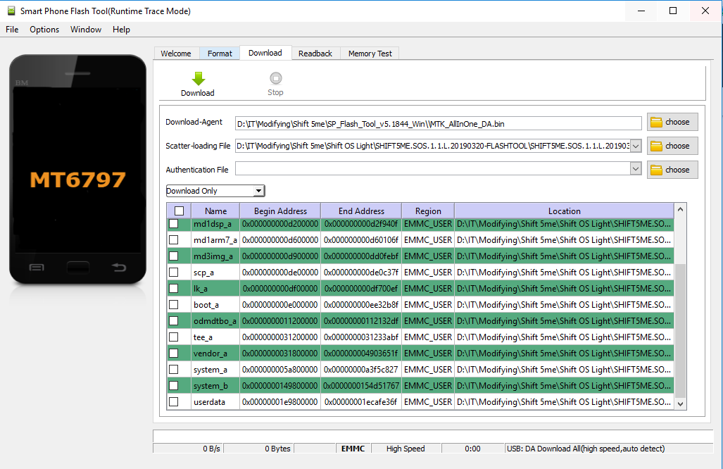

  5. Durch Klicken auf die Box unter dem Dropdown-Menü werden alle Kästchen ABgewählt (leere Kästchen!)all boxes unchecked.PNG

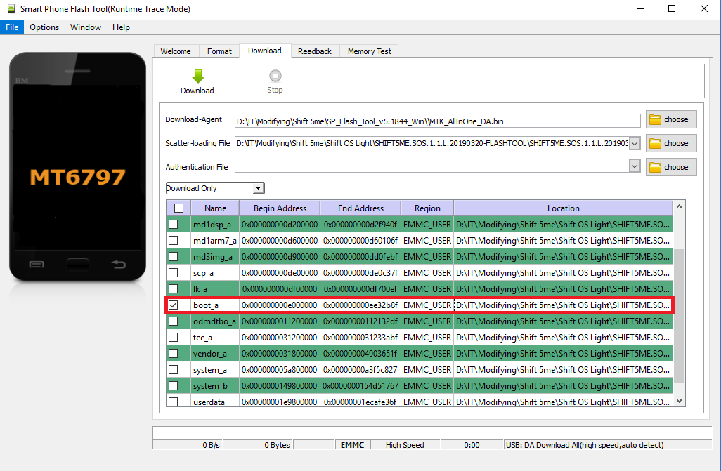

  6. Durch Klicken auf den Pfad (Spalte "Location")in der Zeile "boot_a" öffnet sich erneut ein Fenster in dem die gepatchte Datei "magisk_patched.img" geöffnet wird. Nach dem Auswählen sollte nur diese Zeile mit einem Haken versehen sein.boot_a checked only.PNG
  7. Mit Klick auf den grünen, nach unten zeigenden Pfeil "Download" geht das Flash Tool in den Wartemodus über.

Da mein System aktuell ist, möchte ich nur die boot...img ersetzen.
Linux (Mint 19.1 64b), sudo ist oft ein guter Tip, hat aber jetzt auch keinen Erfolg gebracht (sollte dann auch oben stehen).
Bei Wechsel auf anderen USB-Port bringt das Terminal auch diese Meldung:

Heureka!
In den Optionen habe ich unter "Connection"
- USB speed: Full Speed eingestellt und
- Battery: "with Battery"
ausgewählt.
Danach lief der Download sofort, wenngleich wieder mit der Fehlermeldung:
910
Boot hat geklappt, Root wird angezeigt ("Magisk ist auf dem neuesten Stand").
DANKE!
