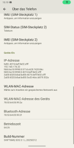

1. Der Blutooth-Adapter findet meinen Kopfhöher HD 350BT nicht und auch meinen BT-JBL-Lautsprecher. Es gibt auch keine Fehlermeldung.

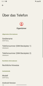

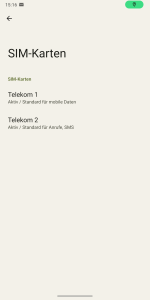

2. Meine SIM-Karten werden angezeigt, aber die Zuordnung wechselt schon mal spontan.
Es gibt 2 SIM-Karten von KLarmobil die vom Telefon als Telkom-Karten angezeigt werden.
Auf Platz 1 ist die Daten-Karte eingesteckt. Auf Platz 2 die Telefon- Karte.
Beim Start des Telefons wird mir die Karte1 angezeigt-"grün"(bisher für Telefon)- ist aber die Datenkarte und danach wird Platz2 angezeigt-"blau" -( ist aber die Telefonkarte.
Dieses Problem ist allerdings nicht neu, das gab es auch früher schon.
Unter <Einstellungen - Über das Telefon - werden keine weiteren Zuordnungen gezeigt. Die Telefonnummern sind in beiden Fällen "unbekannt".
Vor allem zu 1 hoffe ich auf einen sachdienlichen Hinweis. Mit den besten Grüßen - ugglycat

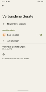

In Bezug auf Bluetooth--Verbindung gibt es einen neuen Stand. Mit dem Sync-System meines Autos hat sich das Telefon verbunden.
Damit klappt auch die Freisprechanlage wieder.
Das verbinden mit anderen Bluetoothgeräten findet das Telefon keinen Verbindung.
Welchen Lösungsweg gibt es dafür?

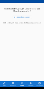

Aktuell tritt auch ein Problem mit F-Droid und Aurora auf.Ich verwende Aurora "Annonym"
Aurora findet die entsprechende App aber sie kann nicht installiert werden weil sie als "nicht verfügbar" gekennzeichnet wird.
F-Droid lässt sich nicht mehr öffnen. nach dem Öffnen wird ein leerer Bildschirm gezeigt.

Drücke unten auf "Kategorien", du bist auf "Umfeld" :)

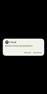

Das Problem liegt wohl etwas tiefer. Die F-Droid App wird auf dem Bildschirm nicht mehr gezeigt. Ich kann F-Droid nur noch aus der der App-Liste "Öffnen" und dann sind alle Fenster leer.
In "Kategorien" steht -keine Kategorien zum Anzeigen-. Eine Neu-Installation ist auch nicht möglich, da wird nur eine Aktualisierung angeboten die auch abbricht.
Auch in den Standard-Apps wird sie nicht gezeigt.

Genau. In den App Einstellungen auf Daten/Cache löschen gehen.
Auf deinstallieren/entfernen und dann über die F-Droid Seite neu runter laden.
Oder war das bei dir ne System App? Dann wird das schwieriger und kannst es ohne Root gar nicht.
Aber App Reset, beenden und ein Reboot helfen in den meisten Fällen+ggf. Update auf die neuste Version.
In der App Info Seite, wo die Berechtigungen, Daten, etc. der App aufgelistet werden, kann rechts oben via die drei Punkte auch "Updates deinstallieren" (oder so) ausgewählt werden, wodurch die App dann auf den Auslieferungszustand zurückgesetzt wird.
Reaktionen: Revan335
Vielen Dank!
amartinz, und Revan335,​
die Aktion war erfolgreich! Die 3Punkte Lösung hat's gebracht.Noch einen schönen Feiertag
