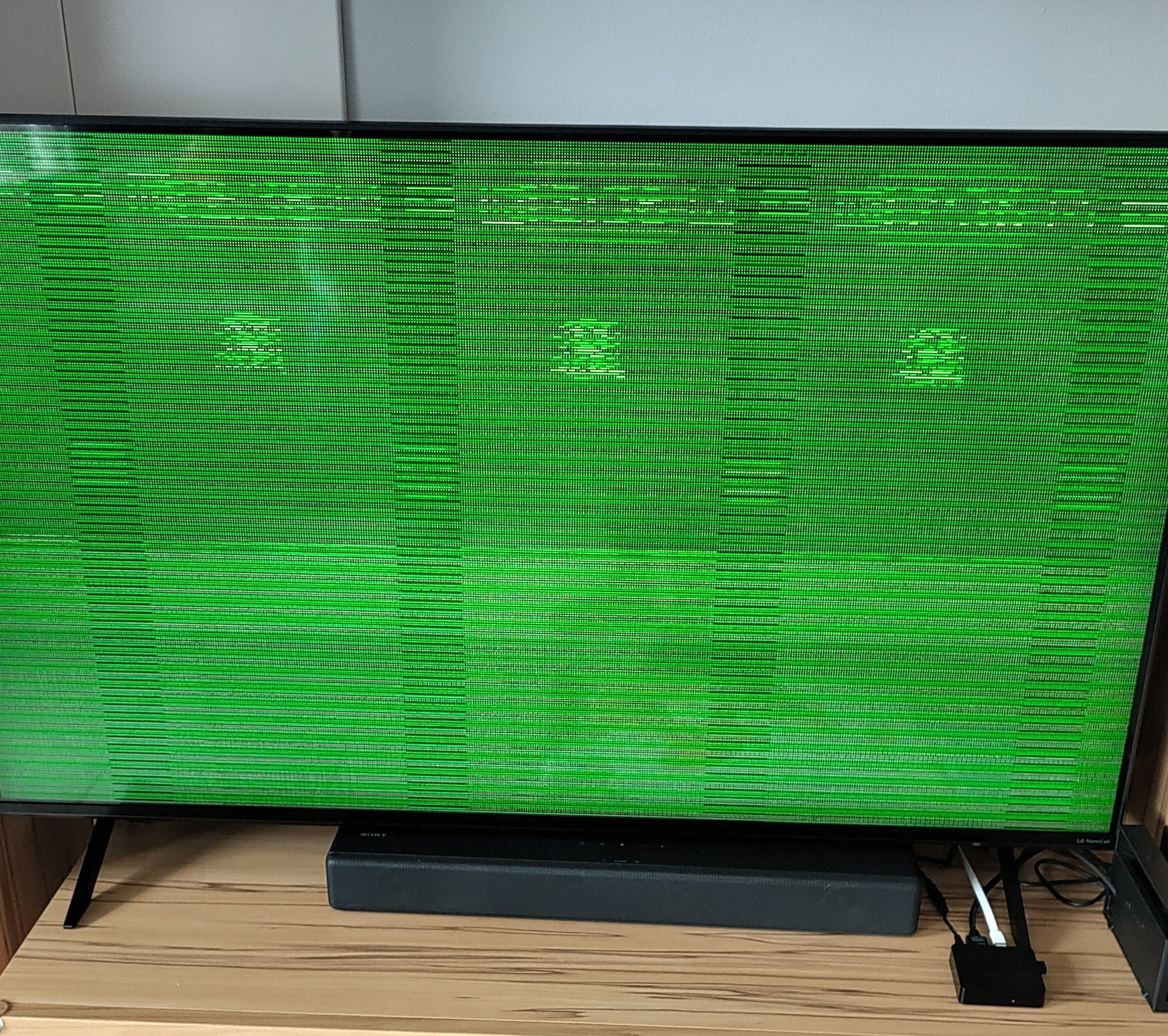

@amartinz wollte heute was an meinem TV zeigen, aber bekam nur den grünen Screen :-(
Edit: wireless Verbindung mit LG TV mit WebOS.

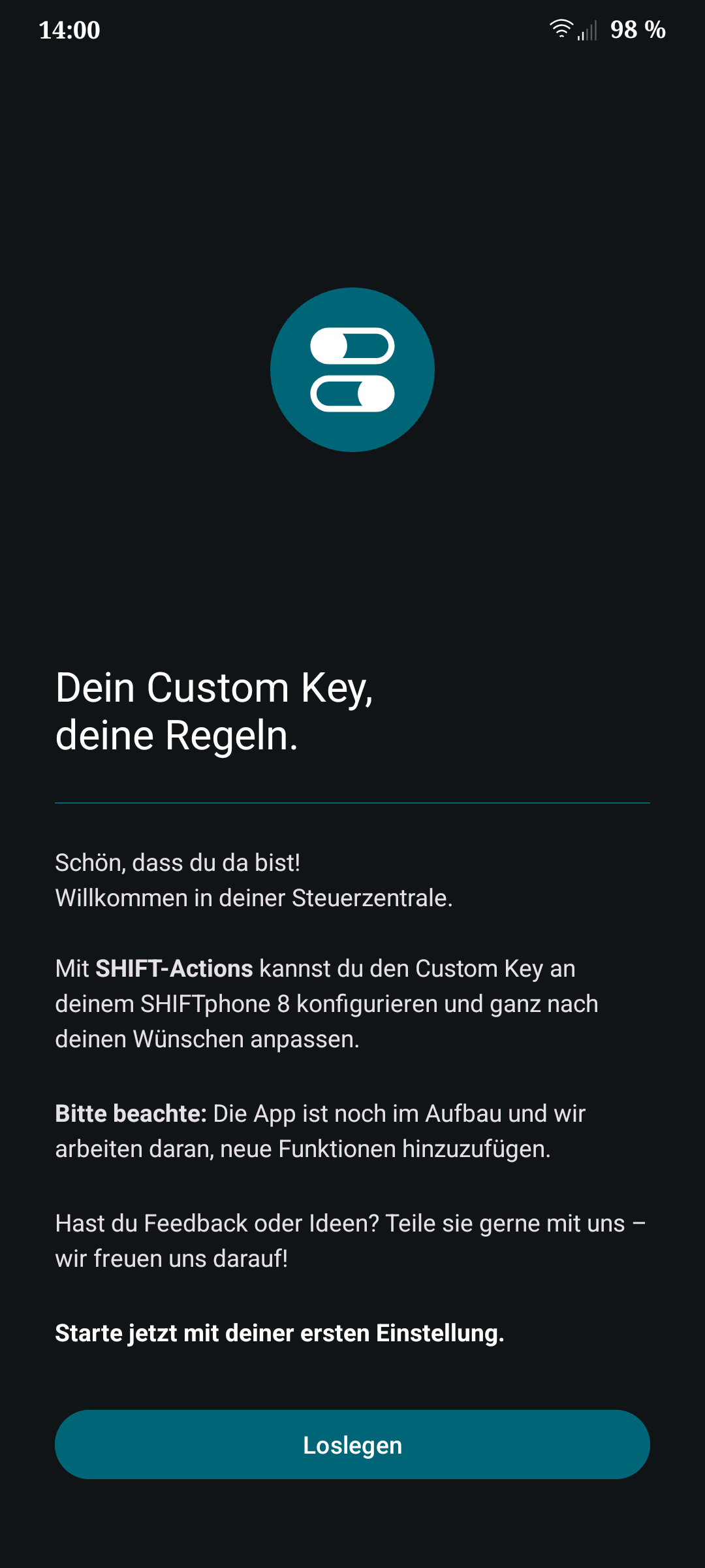

Die Shift-Actions App funktioniert bei mir immer noch nicht.
D.h. ich kann die App öffnen, aber bei dem Text" Starte jetzt mit deiner ersten Einstellung" passiert nichts. Dieser Satz ist bei mir nicht anwählbar. War bei 6.4 auch schon so.
Unter dem Satz steht (bei mir) "loslegen" und das ist der Button.
Ich kann mich erinnern ,dass es mal einen User gab ,der hatte die Schrift im System vergrößert und konnte den Button in der App daher nicht sehen.
Evtl. hilft es auch den Speicherinhalt der App (bei der App Info in den Handy Einstellungen) mal zu löschen und dann die App erneut zu starten.

Genau. Man muss die Schriftgröße auf Standard stellen, damit der Button zu sehen ist. Normalerweise sollte man ja nach unten scrollen können, aber das scheint wohl nicht zu gehen.
Reaktionen: horrorelvis
Danke für eure Hinweise. Genau das war der Grund bei mir.
Wäre schön, wenn das bei größerer Schrift scrollbar wäre.
Gruß, horrorelvis
Reaktionen: anhaltmike und R.E.D.
