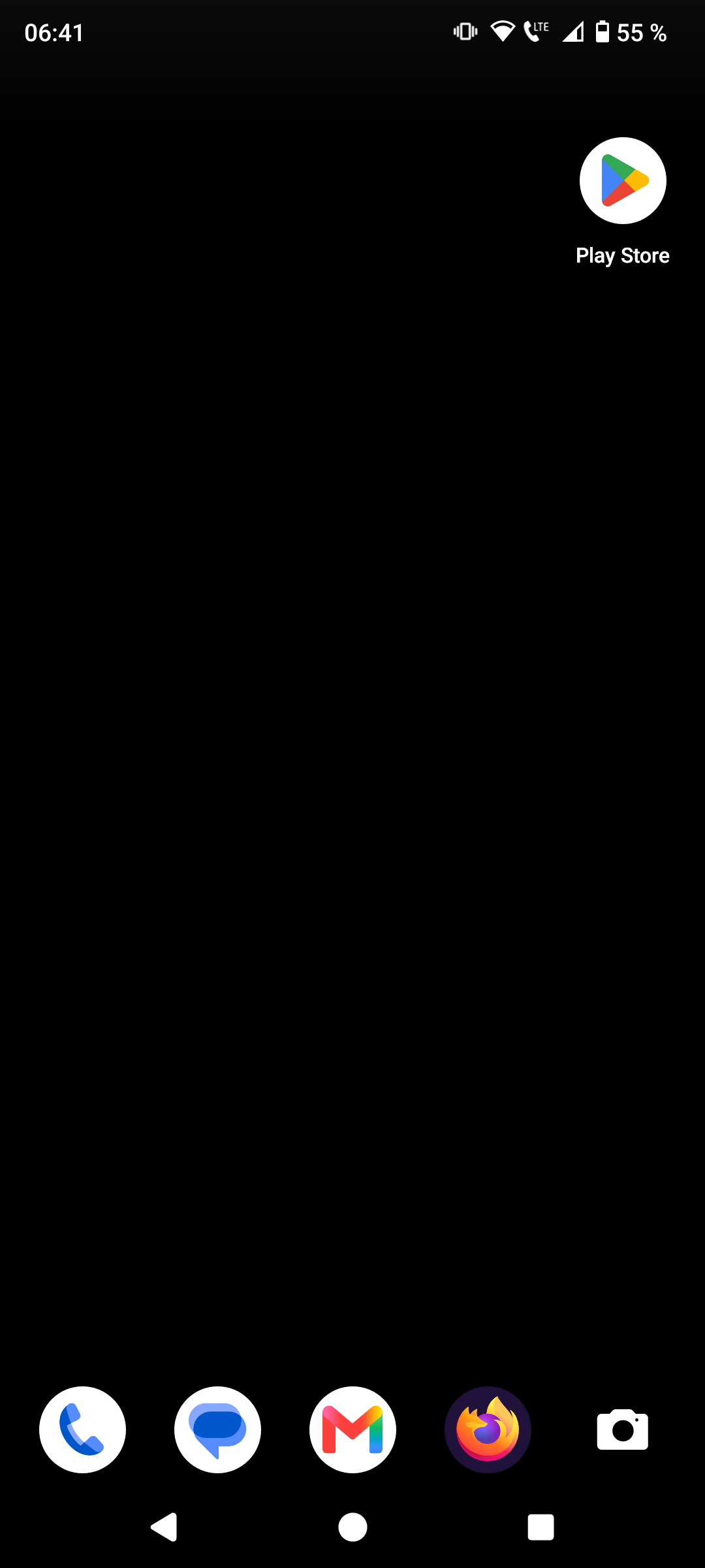

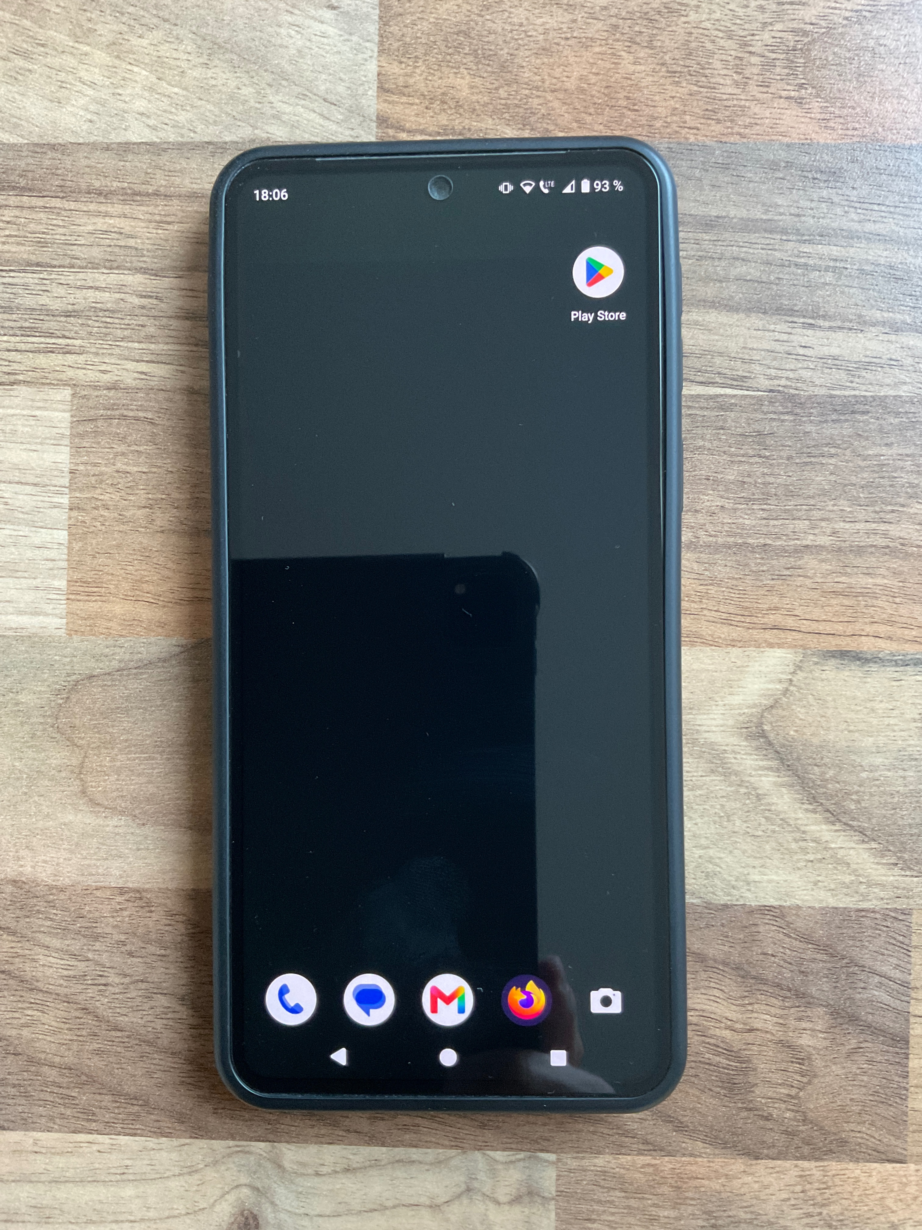

Ich habe seit dem Update, wenn ich auf dem Home-Screen bin, am oberen Bildschirmrand im Hintergrund einen größeren dunkelgrauen Balken, der auf dem Screenshot, wie angefügt zu sehen ist. Edit: Nun zusätzlich mit Foto, auf dem Screenshot ist es auf anderen Geräten nicht zu sehen, nur auf dem Shiftphone selbst.
Hintergrund ist bei mir komplett schwarz eingestellt.
Hat jemand von euch auch so einen Effekt?
Ansonsten bin ich noch nicht ganz sicher, ob mir die neue Farbkalibrierung des Displays so richtig gefällt ... irgendwie wirkt es manchmal ein bisschen, als wenn ein ganz leichter Schleier über dem Bildschirm liegt, aber vielleicht ist das auch Gewöhnungssache und es war vorher eigentlich etwas zu knallig von den Farben her?
