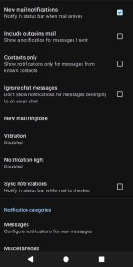

Hallo in die Runde. Ich versuche auch, Push Benachrichtigungen zu erhalten. Leider melden sich aber nur Signal, Threema und SMS unmittelbar und unübersehbar. Thunderbird schweigt (ob er dabei genießt, entzieht sich meiner Kenntnis). Wenn ich bei micro-G ins "Cloud-Messaging" gehe, finde ich dort unter "Apps, die Push-Benachrichtigungen benutzen" - keine. ;-(
Banking-Apps (DKB und ING) funktionieren, geraten beim Versuch "Push" zu aktivieren aber ein eine schier Endlosschleife, die sich offenbar vergeblich abmüht, den Dienst zu registrieren.
Wie kann ich das ändern?
Du musst das separst für jeden Email Account Einstellen. Unter Settings den jeweiligen Account anwählen und dann Benachrichtigungen aktivieren (den haken bei benachrichtigung bei versendeter nachricht hab ich rausgenommen) dann gehts mit den push benachrichtigungen einwandfrei.
Reaktionen: Frank_bln und SONUFO
