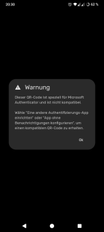

Tuts nicht eine beliebige andere Authenticator-App? Aegis wird allgemein gerne empfohlen, wobei ich persönlich Stratum (vormals Authenticator Pro) bevorzuge. Beides freie Open Source Software, funktionieren auch beide tadellos unter OS-L.
Danke für den Tipp! Leider scheint das in meinem Fall nicht zu funktionieren. Sowohl in Aegis als auch Stratum bekomme ich die Meldung im Screenshot. Und ich sehe nirgendwo die Möglichkeit "eine andere Authentifizierungs-App einrichten" oder "App ohne Benachrichtigungen konfigurieren".
Dann haben die Admins an Deinem Arbeitsplatz die Nutzung von TOTP (das können alle Authenticator Apps) für den Account leider deaktiviert, und nur das proprietäre MS-Protokoll mit Push-Nachricht an den Microsoft Authenticator erlaubt. Das kann dummerweise m.W. nach keine andere App. Vielleicht mal die Admins fragen, ob sie TOTP für Dich freischalten können.
Dann haben die Admins and Deinem Arbeitsplatz die Nutzung von TOTP (das können alle Authenticator Apps) für den Account leider deaktiviert, und nur das proprietäre MS-Protokoll mit Push-Nachricht an den Microsoft Authenticator erlaubt. Das kann dummerweise m.W. nach keine andere App. Vielleicht mal die Admins fragen, ob sie TOTP für Dich freischalten können.
Danke dir, ich denke so ist es.
Aber ich habe es tatsächlich gerade geschafft. Es braucht leider MicroG und dort muss dann eine Google-Geräte-Registrierung + Cloud Messaging aktiviert werden. I hate it. :mad:
