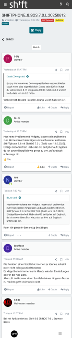

Hier keine Probleme mit Widgets, lassen sich problemlos zum Homescreen hinzufügen und auch wieder entfernen. SHIFTphone 8.1 mit ShiftOS 7.0 L (Build vom 12.6.2025). EInzige Besonderheit: Habe das OS seit jeher auf Englisch, da ich sowohl beruflich wie privat zu 99% auf Englisch unterwegs bin.
Reaktionen: nau
Kann ich genau in dem setup bestätigen.
Die Funktion einen Scrollshot machen zu können, scheint noch nicht richtig zu funktionieren.
Es klappt bei mir immer nur in Menüs wie den Einstellungen oder in der App-Liste.
Aber z.B. im Browser einen Scrollshot eines längeren Textes zu machen geht leider noch nicht.
Bei mir funktioniert es: Shift 8.0 ShiftOS 7.0 L Browser Brave

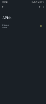

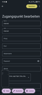

Ich habe gerade eine 1&1 Karte ins shift8 gelegt.
Bei APN auf das "+" gehen, dann konnte ich die Felder befüllen.
@tilonaut hast du schon die 5g sim, die habe ich erst kürzlich erhalten. Beim 5me musste ich die APN auch händisch eingeben.
Beim 8 darfst du dich nicht irritieren lassen, dass APN nicht verfügbar ist, denn es ist ja noch keines hinterlegt ;)
