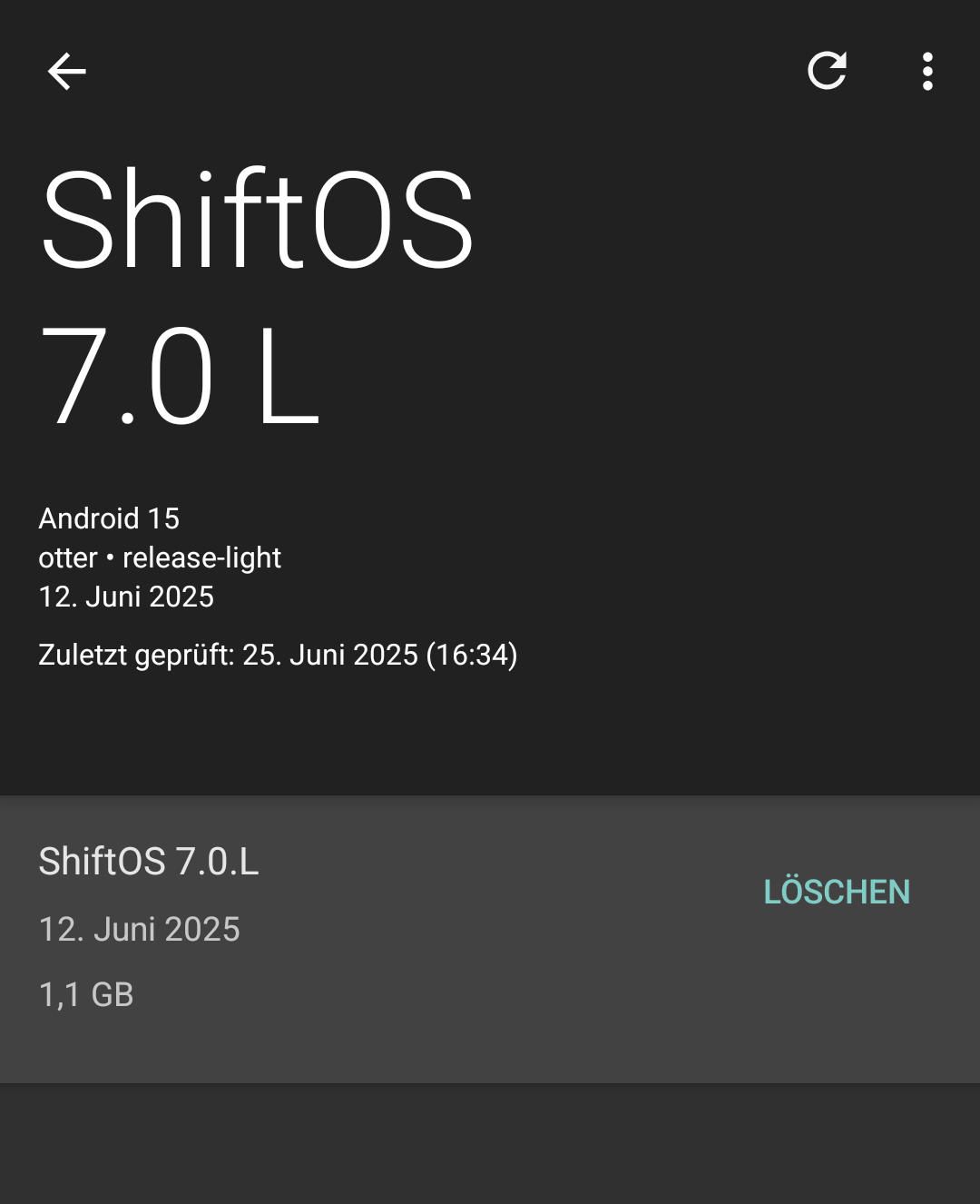

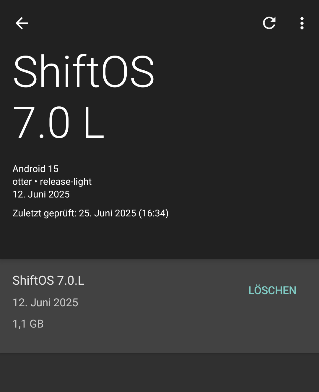

Nur um ein Missverständnis zu vermeiden @Heike H - Du hast ShiftOS 7.0 L installiert und das Handy neugestartet oder?! Dann musst Du dein Gerät jetzt aber noch auf Werksteinstellung zurücksetzen - oder hast du das auch schon gemacht?
Einstellungen - System - Optionen zum Zurücksetzen - Alle Dateien löschen (auf Werkseinstellung zurücksetzen)
Muss das jedes Mal gemacht werden? 🙈
Ich hatte schon die Version vom 28.05. drauf.
@R.E.D. ich dachte, es wäre ein Update 🙄

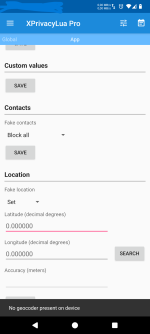

Eine Frage alle,
wenn ich in XprivacyLua versuche die GPS Kordinaten einer Stadt zu suchen, bekomme ich die Meldung unten am Screen angezeigt.
"No geocoder present on device"
Ich nehme an, es fehlt dafuer eine API im ShiftOS-L, die zumindestens bei LOS auf dem 6mq MicroG noch vorhanden war.
Kann man die ggf, nachpflegen oder kann ich da was tun, mit diese Option funktioniert?
UPDATE:
Okay, noch mal durchgelesen, welche Module ich brauche.
MicroG und NominatimGeocoderBackend
Wie bisher installiert aber was frueher auf LOS lief, bekomme ich hier nicht zum laufen. Vielleicht hat das jemand bei sich ja geschafft
und kann helfen ;)
