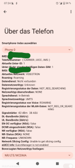

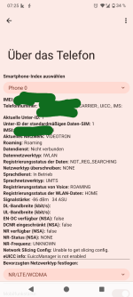

Ich bin gerade in einer etwas ähnlichen Situation. Bin gerade in Kanada (mitten in Montreal als ich würde Empfang erwarten) und mobile Daten funktionieren nicht. Ich bin bei Aldi Talk und habe mir die Reiseoption, die in USA/Kanada gültig sein soll, geholt (bevor ich das Shift 8 hatte, ging diese Option mit der gleichen Sim-Karte auf einem anderen Gerät in den USA auch schon). Roaming ist eingeschaltet. Ein Neustart und der Zurücksetzen-Button haben nichts geholfen. Bei mir hat aber auch ein Zurücksetzen der APN-Einstellungen sowie den alten Eintrag löschen, manuell wieder hinzufügen und dann auswählen, nichts gebracht. Hat noch einer eine Idee?
Evtl. musst du einen APN eintragen, so dass er zum Netz des Roaming-Anbieters passt? Ich weiß nicht wie das eigentlich gedacht ist, aber vorstellen könnte ich mir das.
Reaktionen: LuBo
Danke für den Hinweis, @halemmerich. Unter Mobilfunknetz steht "VIDEOTRON - MEDIONmobile". Das steht da übrigens nur, wenn WLAN aus ist; mit eingeschaltetem WLAN steht nur "MEDIONmobile" (was auch der Name des APN ist, der standardmäßig aktiv ist). Außerdem wird meine Telefonnummer nur erkannt, wenn WLAN eingeschaltet ist (das hängt wohl mit der eingeschaltetem WLAN-Telefonie zusammen). Daher habe ich mal versucht, Videotron als APN hinzuzufügen und habe die Daten von der Webseite genommen. Hat leider nichts geholfen.
Kannst du mal zur Diagnose in deine Telefonapp *#*#4636#*#* eingeben und auf „Telefoninformationen“ tippen? Sieht das soweit normal aus? Ansonsten: Kannst du bei „Bevorzugten Netzwerktyp“ einmal alles (NR/LTE/TDSCDMA/CDMA/EvDo/GSM/WCDMA) aktivieren (wenn du ein SHIFTphone 8.1 hast natürlich; beim SHIFTphone 8.0 wäre das NR/LTE/TDSCDMA/WCDMA)
Vielen Dank für die Hilfe. Ich habe mal die Übersicht mit eingeschaltetem und augeschaltetem WLAN angehängt. Wenn der untere Teil auch noch interessant ist, kann ich dazu auch noch einen Screenshot schicken. Ich kann nicht beurteilen, was normal aussieht und was nicht, aber Datendienst sagt "Nicht verbunden". Wenn ich den bevorzugten Netzwerktyp auf NR/LTE/TDSCDMA/WCDMA ändere (hab ein 8.0), tut sich nichts und habe immer noch keinen Empfang. Wenn ich dann aber die Telefoninformation verlasse und mit *#*#4636#*#* wieder neu öffne, ist wieder die alte Einstellung da. Ich weiß also nicht, ob er das wirklich geändert hat.
Nach ein paar Tagen funktionieren jetzt doch die mobilen Daten, ohne dass ich etwas manuell geändert habe. Jetzt bin ich aber auch mit Bell verbunden (heute Mittag auch mit Rogers, was funktioniert hat). Es scheint mir so, als gäbe es ein Problem mit Videotron.

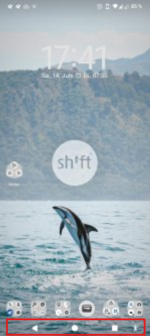

Noch eine Frage: Ich habe mir mal dieses Bild geklaut und diese untere Leiste (wie auch immer die heisst) mit einer roten Umrandung markiert. Diese fehlt mir. Wie kann ich die denn einblenden lassen?!?
Suche mal in den Einstellungen im Suchfeld "Bedienung über 3 Schaltflächen" und aktiviere diese statt "Bedienung über Gesten".
Dann hast du statt Gerstensteuerung die drei Schaltflächen. Wobei Gerstensteuerung am Anfang gewöhnungsbedürftiger ist, aber aufgrund der Größe des Bildschirmes Imho sinnvoller.
