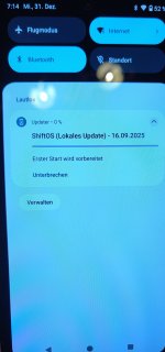

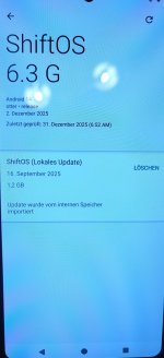

Moin, eine andere Frage:
Wie gehe ich vor, wenn der Swicht von G auf L nicht läuft?
Genauer:
Ich habe ein 8.1er hier mit 6.3 vom 02.12. und habe mir die L-Version vom 16.09. gezogen, lokales Upate ausgewählt und er zeigt es in der Systemaktualisierung auch an.
wenn ich den Screen von oben runter ziehe, erhalte ich die Info vom Updater, das er den ersten Start vorbereitet, und hier hängt er schon seit Stunden drin und der Fortschritt bleibt bei 0%
habe die Installation sowohl aus einer genutzen G Version einmal gemacht und nun einmal die G Version auf Werkzustand resettet und ohne weitere Einstellungen direkt zum Update auf L geschwenkt, geliches verhalten.
In Anlage noch einmal die Statusbilder.
Vielleicht hat jemand eine Idee dazu....
Genauer:
Eigentlich solltest du einen fehler bekommen, weil du eine ältere version versuchst zu installieren. Das geht so einfach nicht, wenn ünerhaupt (und bin mir nichr sicher ob) dann über den pc mit fastboot. Müsste eigentlich im ersten post stehen🔭
ok, danke für deine schnelle Rückmeldung(y)
in der Art habe ich bissl was befürchtet😣
dann muss ich mir fastboot ein wenig anschauen, bisher nur einmal Kontakt damit gehabt und wir sind mäßig zusammengekommen....
wobei die G Version auf 14 und L auf 15 basiert.....
komisch
ich schau mal die Tage, da zum Gluck nur mein "Test und Ausprobiergerät" ist
Bei Shift hat das nichts mit der Versionshöhe sondern mit dem Datum des Releases zu tun. Und ShiftOS-L 7.0 ist vor G 6.3 erschienen.
Imho die simpelste Lösung ist über eine temporäre Bootloader-Öffnung, wenn etwas Know-How vorhanden ist. Wenn es das nicht ist, kann das aber auch schiefgehen.
Bootloader entsperren. Im aktiven Slot üner Fastboot das Recovery vom ShiftOS-L (bei installiertem ShiftOS-G) installieren. In diesem Recovery dann (entweder von SD oder über ADB) die ShiftOS-L installieren. Hier stellt das Recovery fest: "Recovery passt zum Rom, also Installieren" und installiert. Danach erneut ins Recovery booten (es fand ein Slotwechsel statt. Der vorher inaktive Slot hat jetzt ein komplett integeres ShiftOS-L, der andere hat ShiftOS-G mit dem L-Recovery) und ShiftOS-L nochmal über das Recovery installieren (jetzt wird ShiftOS-G überschrieben und wir haben volle Integrität auf beiden Slots).
Jetzt noch einen Full Wipe (die Daten löschen, da die Daten von G und L untereinander nicht kompatibel sind) und dann kann der Bootloader auch wieder gefahrlos geschlossen werden.
