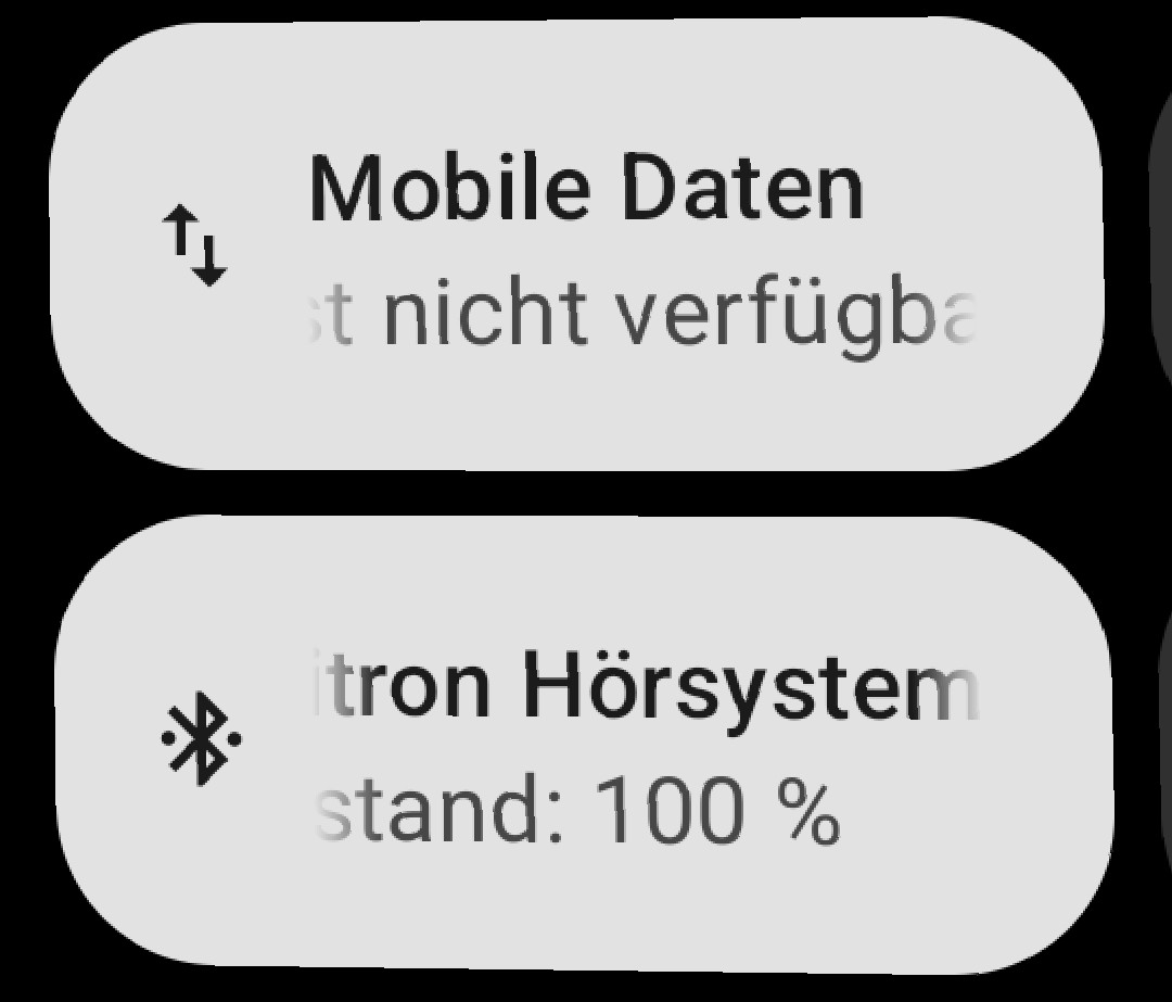

Seit dem 6.7G Update. Steht bei mir oft Mobile Daten nicht verfügbar was dann oft so ist .
Als ich das geschrieben habe war es auch so aber Inet ist vorhanden.
