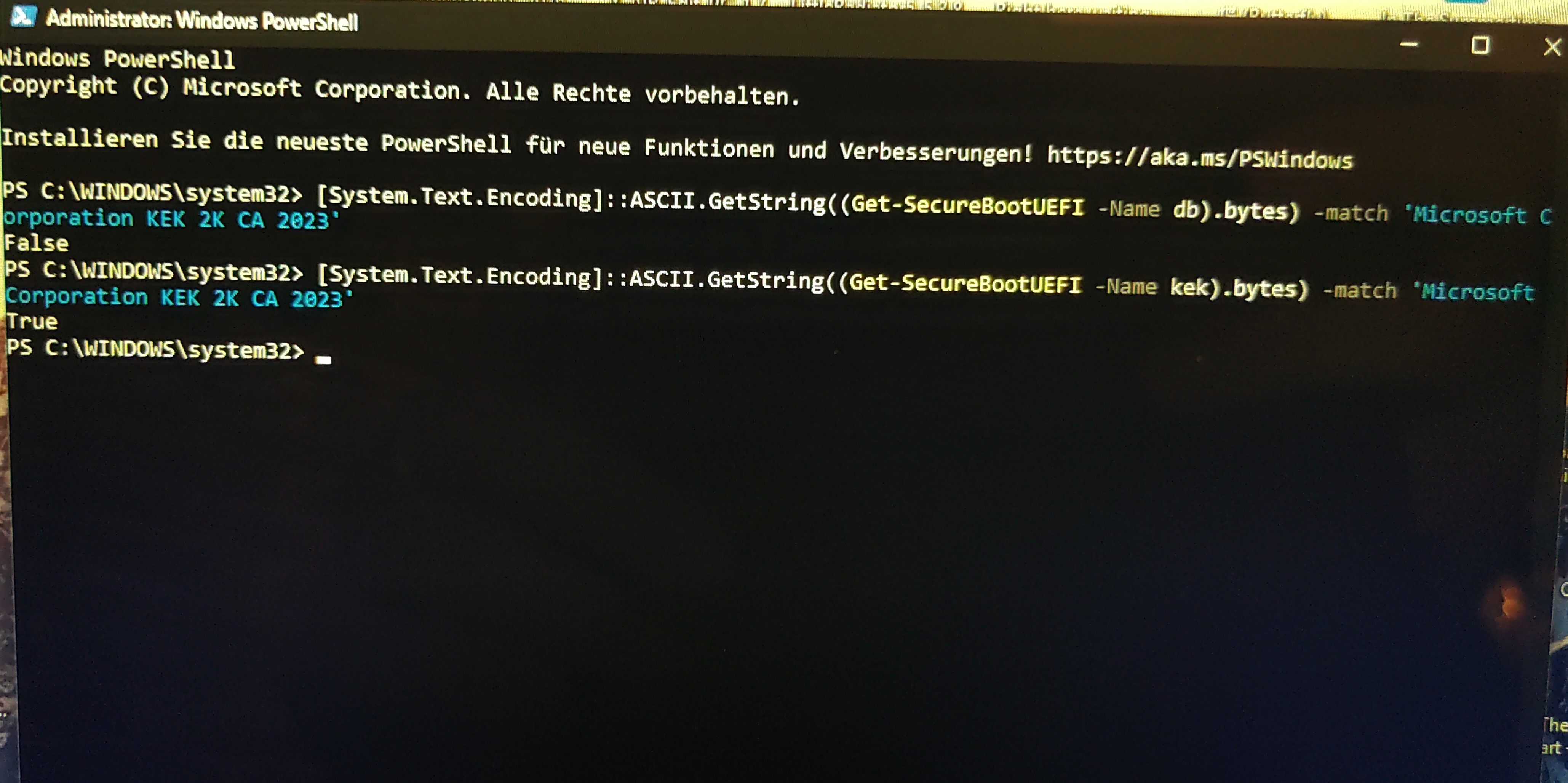

Hey liebe Community,
ich habe beides geprüft. Und bei beidem kommt folgendes raus:
PS C:\WINDOWS\system32> [System.Text.Encoding]::ASCII.GetString((Get-SecureBootUEFI -Name db).bytes) -match 'Microsoft Corporation KEK 2K CA 2023'
Get-SecureBootUEFI : Die Variable ist zurzeit nicht definiert: 0xC0000100
In Zeile:1 Zeichen:42
+ ... .Text.Encoding]::ASCII.GetString((Get-
SecureBootUEFI -Name db).bytes) ...
+ CategoryInfo : ResourceUnavailable: (Microsoft.Secur...BootUefiCommand:GetSecureBootUefiCommand) [Get-SecureBootUEFI], StatusException
+ FullyQualifiedErrorId : GetFWVarFailed,Microsoft.SecureBoot.Commands.GetSecureBootUefiCommand
Ich habe die Telemetrie an und secure boot vermutlich auch, da auch von Windows 10 auf 11 upgraden konnte.
Was bedeutet das?

Wenn ich es richtig interpretiere ,könnte es darauf hindeuten ,dass Secure Boot nicht aktiviert ist oder das System nicht im UEFI-Modus läuft, sondern im Legacy-Modus (BIOS).
Du kannst es prüfen in dem du z.B. über die Windows Suche msinfo eingibst ,die Systeminformationen öffnest und schaust was in der Zeile "sicherer Srartzustand steht. (steht da "Ein" ist Secure Boot an ,andernfalls nicht.
schau dabei auch mal was in der Zeile BIOS-Modus steht. Da sollte UEFI stehen.

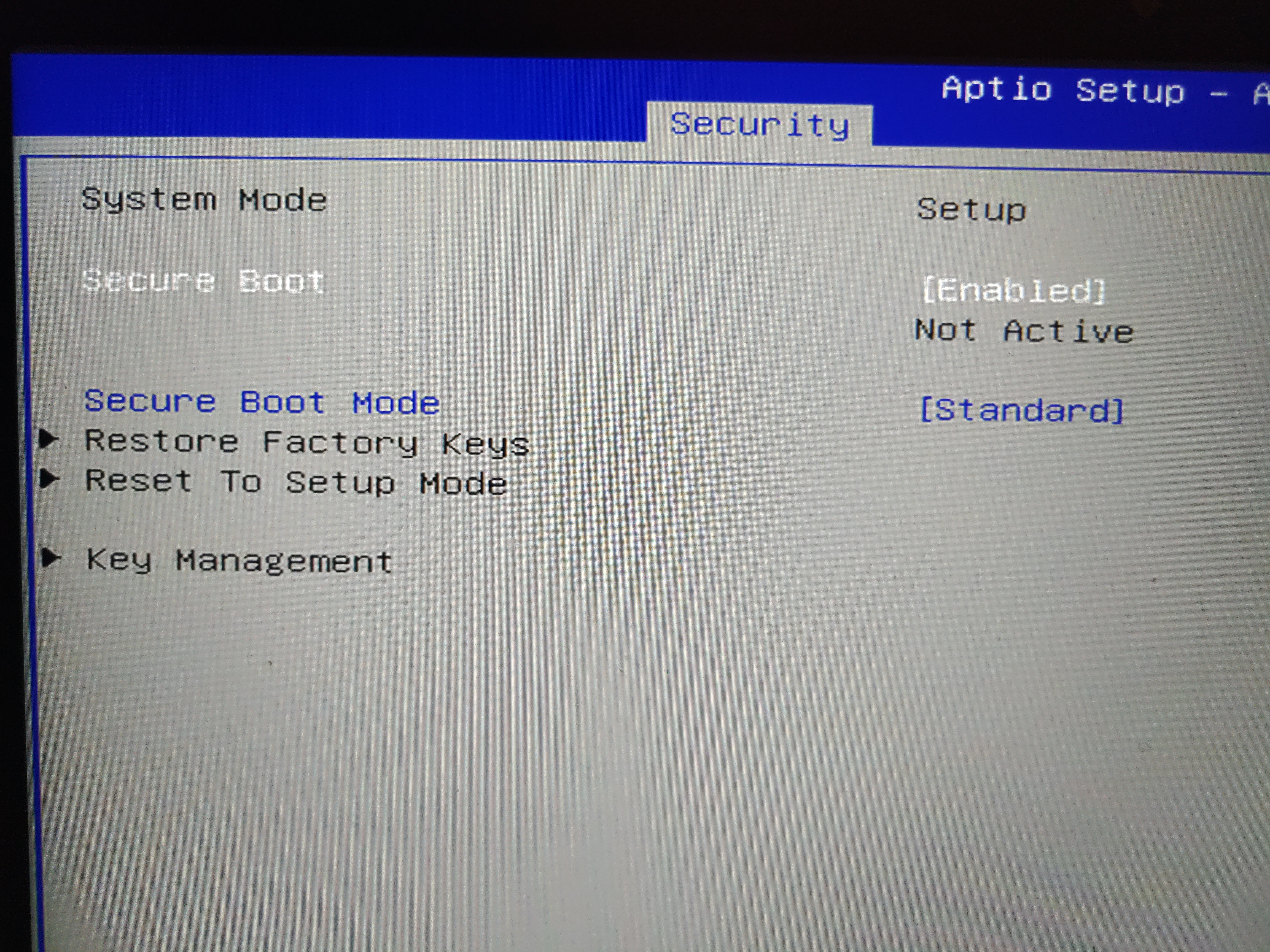

Hmm, merkwürdig. Ich hab nachgeschaut und das hab ich herausgefunden.
War bedeutet Not Active und wie kann ich das ändern?
Aber in der PowerShell wird auf die Anfrage Confirm-SecureBootUEFI ein false ausgegeben.
Und wenn ich es deaktiviere und wieder versuche es wieder zu aktivieren, kommt folgende Ausgabe, obwohl nach dem Wegklicken wieder der Zustand auf dem ersten Foto wieder vorherrscht.
Ich würde sagen das dein System nicht im UEFI sondern im Legacy(BIOS) Mode bootet ,Secure Boot funktioniert nur im UEFI Mode (soweit ich weiss)
Du kannst den Boot Modus von BIOS auf UEFI aber nur umstellen ,wenn deine Festplatte schon im Partitionsschema GPT und nicht MBR partitioniert wurde. Ansonsten müsste die Festplatte erst umgewandelt werden.

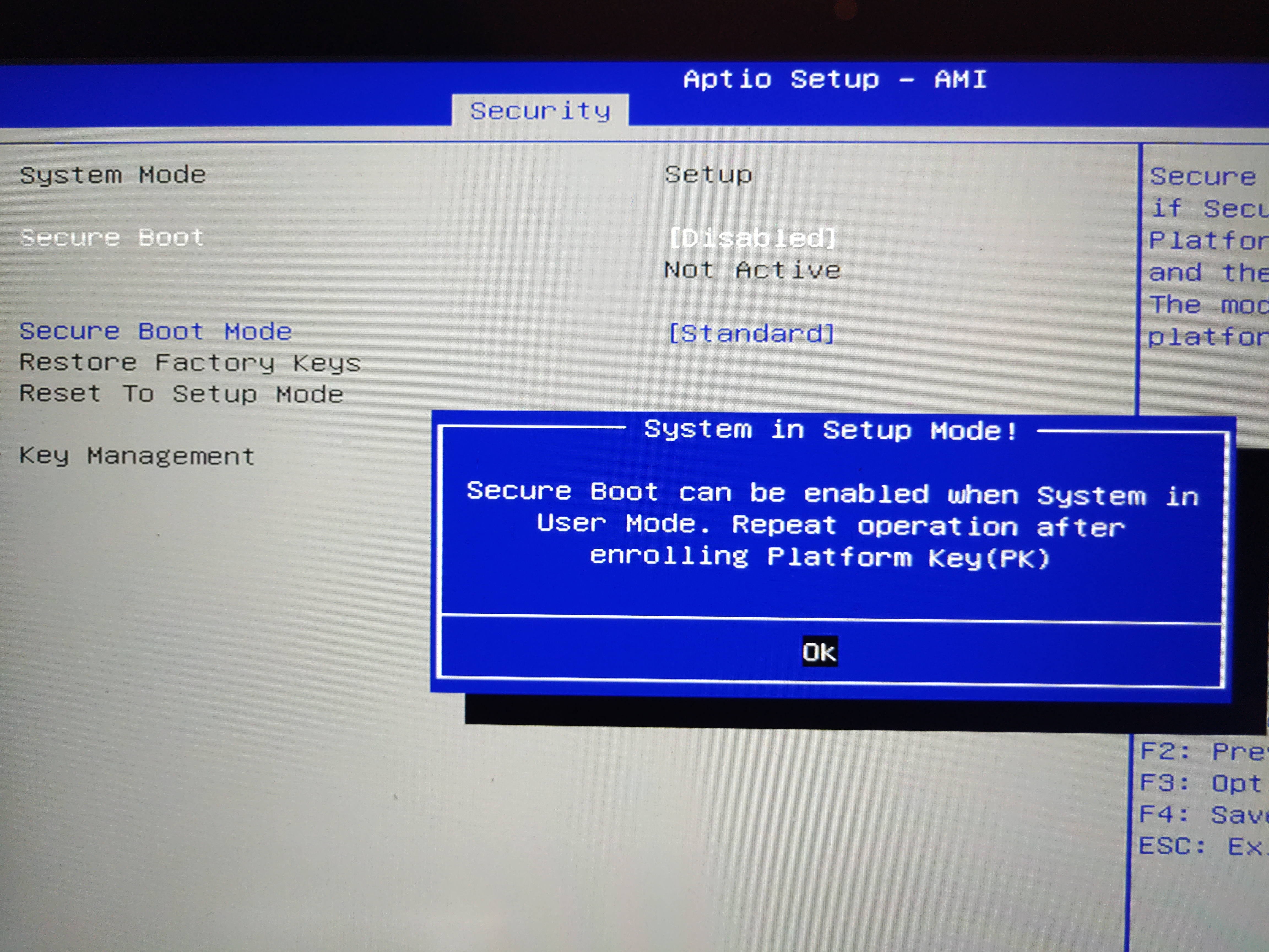

Zu der Meldung habe ichngerade noch folgendes zur Behebung gefunden (da ich die bisher noch nicht kannte
Um dies zu lösen:
- Geben Sie beim Booten Ihre UEFI/BIOS-Einstellungen ein (drücken Sie je nach System Del, F2 oder F10).
- Navigieren zu Sicherer Boot Einstellungen.
Ändern Sicherer Bootmodus „ Standard „ Benutzerdefiniert um wichtige Verwaltungsoptionen freizuschalten.
- Wählen Installieren Sie die standardmäßigen Secure Boot-Schlüssel, Plattformschlüssel (PK) registrieren, oder Werksschlüssel wiederherstellen.
- Bestätigen Sie die Aktion (wählen Sie normalerweise „Ja“).
- Stellen Sie Secure Boot nach der Registrierung auf ein Aktiviert.
- Optional, Schalter Sicherer Bootmodus zurück zu Standard um den Benutzermodus abzuschließen.
- Speichern und beenden (normalerweise F10 drücken).
"Dieser Prozess registriert den PK und wechselt das System vom Setup-Modus in den Benutzermodus, sodass Secure Boot ordnungsgemäß funktioniert.
Zuerst Sicherstellen das CSM (Legacy-Support) deaktiviert ist und Ihre Festplatte die GPT-Partitionierung für volle UEFI-Kompatibilität verwendet. "

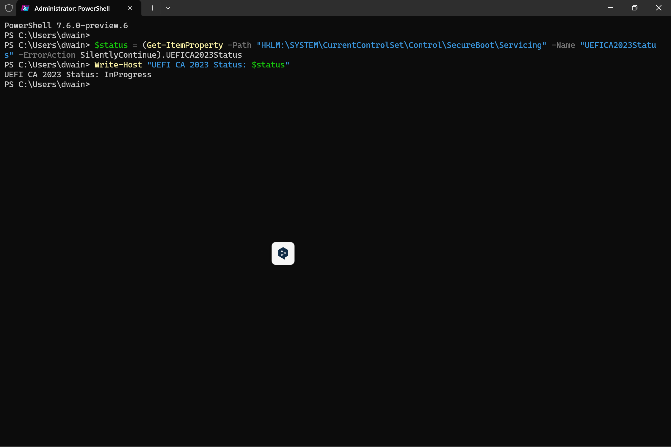

Du kannst den tatsächlichen Status überprüfen in dem Du in der Admin PowerShell
$status = (Get-ItemProperty -Path "HKLM:\SYSTEM\CurrentControlSet\Control\SecureBoot\Servicing" -Name "UEFICA2023Status" -ErrorAction SilentlyContinue).UEFICA2023Status
Write-Host "UEFI CA 2023 Status: $status"
ein gibst.
Wenn der Wert "Updated" (2) ist, wurde das Update erfolgreich abgeschlossen .
ist die Ausgabe "in Progress" (1) wird das Update noch verarbeitet (kann bis zu 24Std. dauern)
bei "Not Started" (0) wurde das Update noch nicht gestartet.
Alternativ kannst du auch in die Registry gehen, zu dem Pfad " HKLM:\SYSTEM\CurrentControlSet\Control\SecureBoot\Servicing " navigieren und schauen ob der Wert des Schlüssels "ServiceLastKnowStatus" auf (2) ,(1) oder (0), steht.

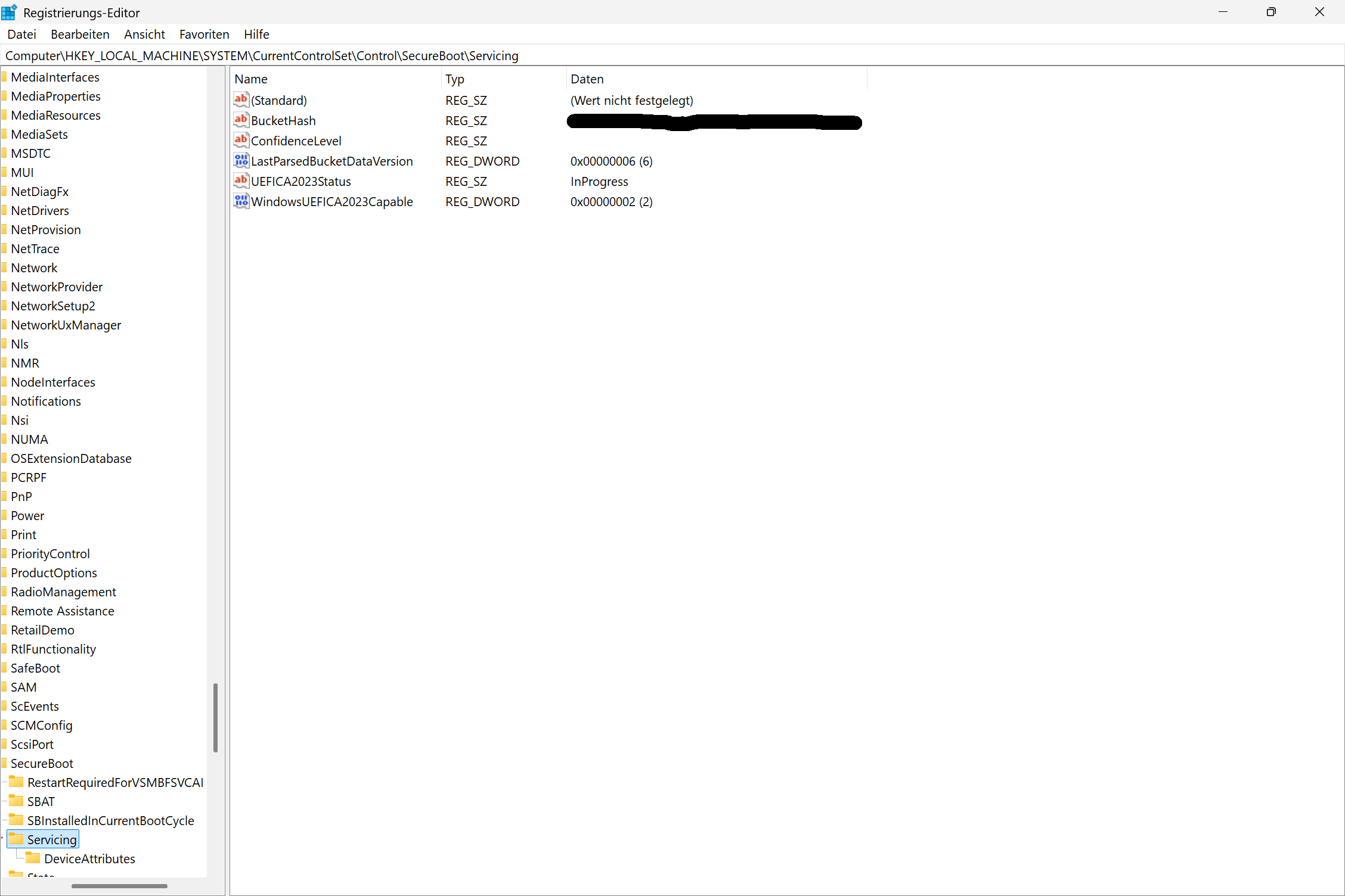

Bei mir steht es dort auf „In Progress“Screenshot (237).pngund in der Registry fehlt der Schlüssel komplett.Screenshot (238).pngVielleicht ist bei mir doch noch nicht aller Tage Abend🤷‍♂️
🤔dafür hab ich ausser dem "Standard" keiner deiner Schlüssel drin srehen. (nur noch den "ServiceLastKnowStatus") eventuell da es bei.mir abgeschlossen ist.
aber zumindest läuft bei dir der Prozess offenbar noch und ist nicht gescheitert. (wenn das aber mehrere Tage so bleibt ,kann es auf Firmware bedingte Beschränkungen hindeuten.)
Du kannst höchstens mal das Ereignisprotokoll nach relevanten Ereignissen durchsuchen.

Secure Boot und BIOS wurden hier ja schon diskutiert.
Ich habe einen Reset des SHIFTbook BIOS durchgeführt. Danach stand der Secure Boot auf:
  • System Mode: User
  • Secure Boot: Enabled ("Active")
  • Secure Boot Mode: Custom
Windows (11) konnte ich danach nicht mehr starten, Linux ging (ich habe ein Dual Boot System mit GRUB2 und openSUSE, letzteres wird über die "Shim" Logik von Microsoft für Secure Boot unterstützt, auch soweit ich weiß bei 2023).
  • Fehler bei direktem Windows Start: "secure boot violation" "invalid signature detected, check secure boot policy in setup"
  • Fehler bei Windows Start über GRUB2: grub-core: falsche shim signatur
Nachdem ich die Windows *.efi über den BIOS Menüpunkt "Enroll Efi Image" importiert hatte, konnte ich Windows im aktiven Secure Boot wieder starten.
Es fehlten allerdings die bisher vorhandenen 2023 Windows KEK und UEFI CA Zertifikate (letztere für die "Authorized Signature Database (db)"), nur die ab Juni(?) 2026 ungültigen 2011 waren noch vorhanden. Das ist aber logisch, da das BIOS Reset die wohl noch nicht enthält. Die 2023 wurden per Windows Update eingespielt.
Analog https://forum.shiftphones.com/threads/gesammelte-probleme-shiftbook-shift13mi.4875/post-74323 habe ich die 2023 wieder eingespielt und zusätzlich die "Forbidden Signature Database (dbx)" um die 2011 als "forbidden" aktualisiert.
Alles also OK soweit, aber mir ist dabei aufgefallen:
Der Hauptschlüssel als Platform Key (PK) wird nach dem Reset als "DO NOT TRUST – AMI Test PK" ausgewiesen. Dieser gilt als "unsicher".
Ist das ein "Artefakt" des Reset oder hat SHIFT nie ein eigenes PK Zertifikat hinterlegt, oder...?
