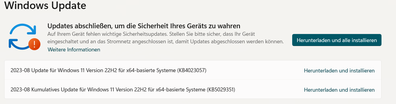

Bei mir klappen diese Downloads hier nicht. An was liegt das? Bekomme sie nicht installiert. Sind die unabdingbar für die Sicherheit?
Ich habe das Shift13mi (Shiftbook 1)
Danke
Hast du das Shiftbook. dabei an den Strom angeschlossen @Jorsch79 ?
Was die Sicherheit angeht solltest du ohnehin über ein upgrade auf (wenigstens) die 24h2 in Erwägung ziehen ,da die Unterstützung für die 22h2 eigentlich schon im Oktober 2024 und für die 23h2 dieses Jahr endete.
Eventuell klappt es auch deshalb nicht mit der Installation.

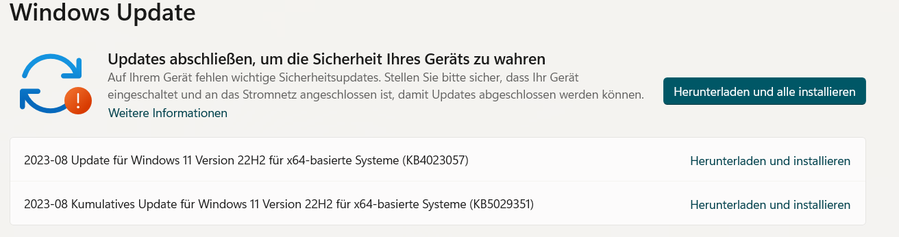

Anhang anzeigen 6653Hallo zusammen,
Danke
Moin @Jorsch79 ,
abgesehen von dem, was @R.E.D. so zutreffend gechrieben hat, rate ich aufgrund meiner Erfahrung bei derartigen Problemen immer zu einem Inplace-Update. Hierzu nehme ich immer das neueste ISO-Image von der Deskmodder-Seite Zero-Limits. Aktuell ist das für Windows 11 25H2 die 26200.7019-X64-DE-XXXL-ZERO-LIMIT-25H2-GE-RELEASE.V09.ISO.
Unsere SHIFTbook 1 + 2 habe alle damit auf 25H2 hochgezogen. Das Inplace-Update ist eine echte Zeitersparnis; ich kann die Stunden nicht zählen, die mit nicht installierbaren KBs von MIcrosoft verbracht habe.
Die heruntergeladene ISO per Doppelklick als virtuelle DVD mounten. Dann administratives Terminal im Wurzelverzeichnis der DVD öffnen (ist i. d R. eine Powershell mit Prompt: PS>). Internet-/ WLAN-Verbindung sicherheitshalber trennen. CMD in die Powershell eingeben und danach mit Eingabe install.cmd die Installation starten.
Keine Sorge, wenn wider Erwarten etwas schiefläuft, dann gibt es ein Rollback auf dein altes Windows. Dies habe ich aber bei bestimmt über 100 Installationen erst wenige Male erlebt - meistens war ich dabei das Problem ;-) .
