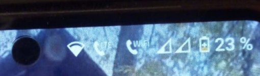

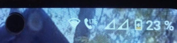

Ich habe seit dem Update auf 6.4 immer mal wieder schnell wechselnde Anzeigen in der Statusleiste. Es betrifft hauptsächlich WLAN und LTE. Die Anzeige springt dann aller paar Sekunden hin und her. Der Akku geht dann schnell nach unten. Offensichtlich passiert das auch wenn das Display nicht an ist, da jetzt schlagartig die Akkuzahl nach unten geht.
