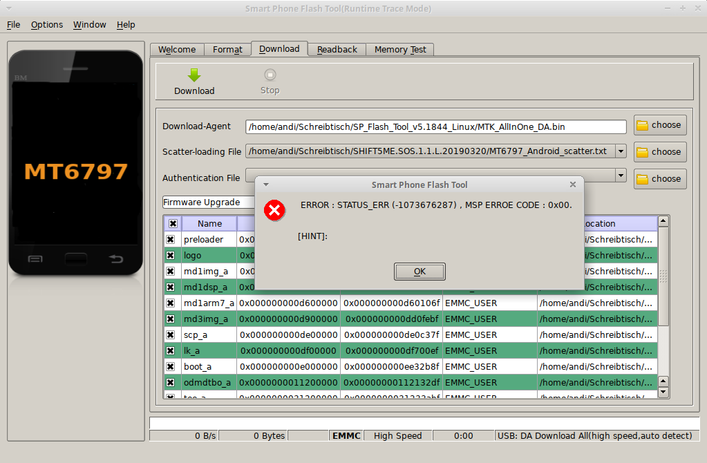

Ich habe ein brandneues Shift 5me und schaffe es einfach nicht ShiftOS-L installiert zu bekommen. Das File direkt auf das Shiftphone zu kopieren und von dort zu installieren gibt nur einen Fehler aus. Also habe ich es wie hier beschrieben mit dem Flash Tool unter Linux-Mint versucht... Aber auch das gibt mir nur einen Fehler (s. Bild) obwohl bis zum Punkt des Flashens alles reibungslos lief. Ich hab auch das Entfernen des modemmanagers (Tipp weiter oben) versucht, aber das ändert leider nichts. Jetzt bin ich wirklich am Ende meines Lateins und an der Frustgrenze angelangt. Hat jemand noch irgendeine Idee?
Hallo Andi,
das Flashtool braucht unter Linux spezielle Rechte für USB, die ein normales Benutzerkonto nicht hat. Führ das Flashtool mit root-Rechten aus. Am besten änderst du gleich den Menüeintrag für das Flashtool entsprechend.
Viel Erfolg!
Thomas
Super, vielen Dank - das war die Lösung (einfach das script mit sudo starten und schon klappt's; die Fehlermeldung ist aber auch echt kryptisch).
