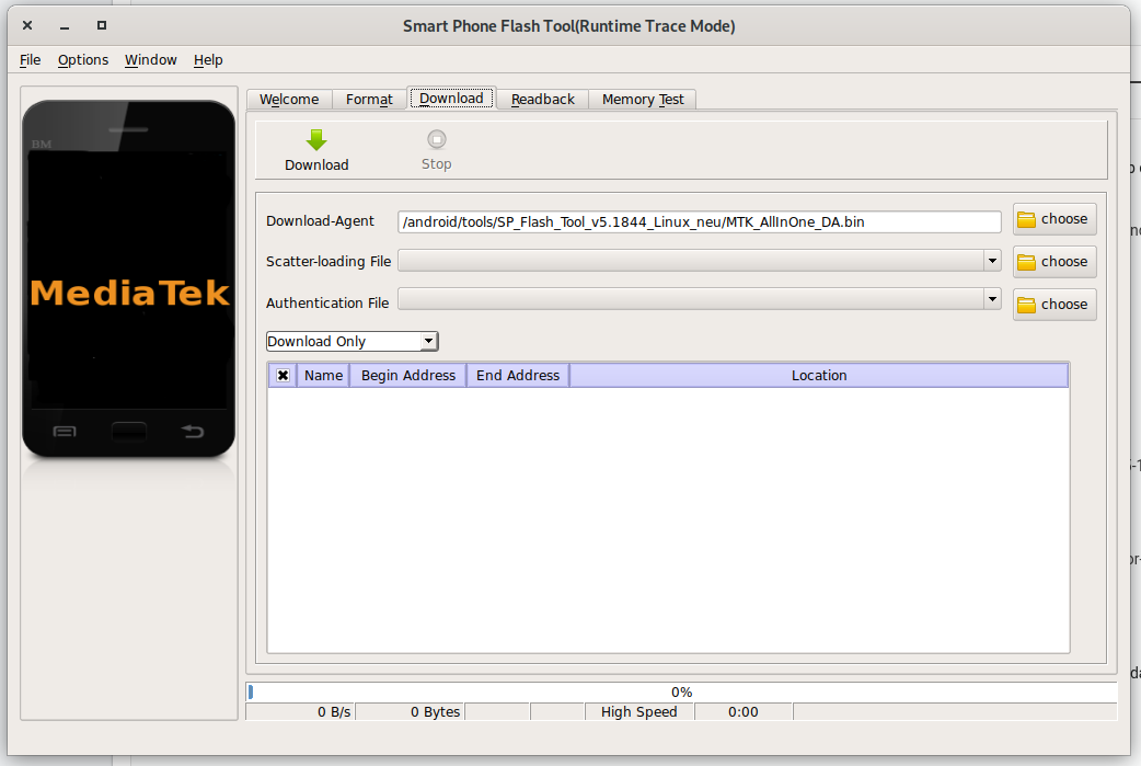

@corngep mit welcher Flashtool Version bist Du denn unterwegs? Ich habe beim Flashen mal rumprobiert und ab der Version 5.1952 kam (zumindest bei mir) der libpng Fehler nicht mehr (Linux Mint 19.3). Ich würde das so interpretieren, dass der Fehler bei neueren Flashtool Versionen gefixt ist.
Ich benutze die Version v5.1844.00 unter xubuntu 20.04

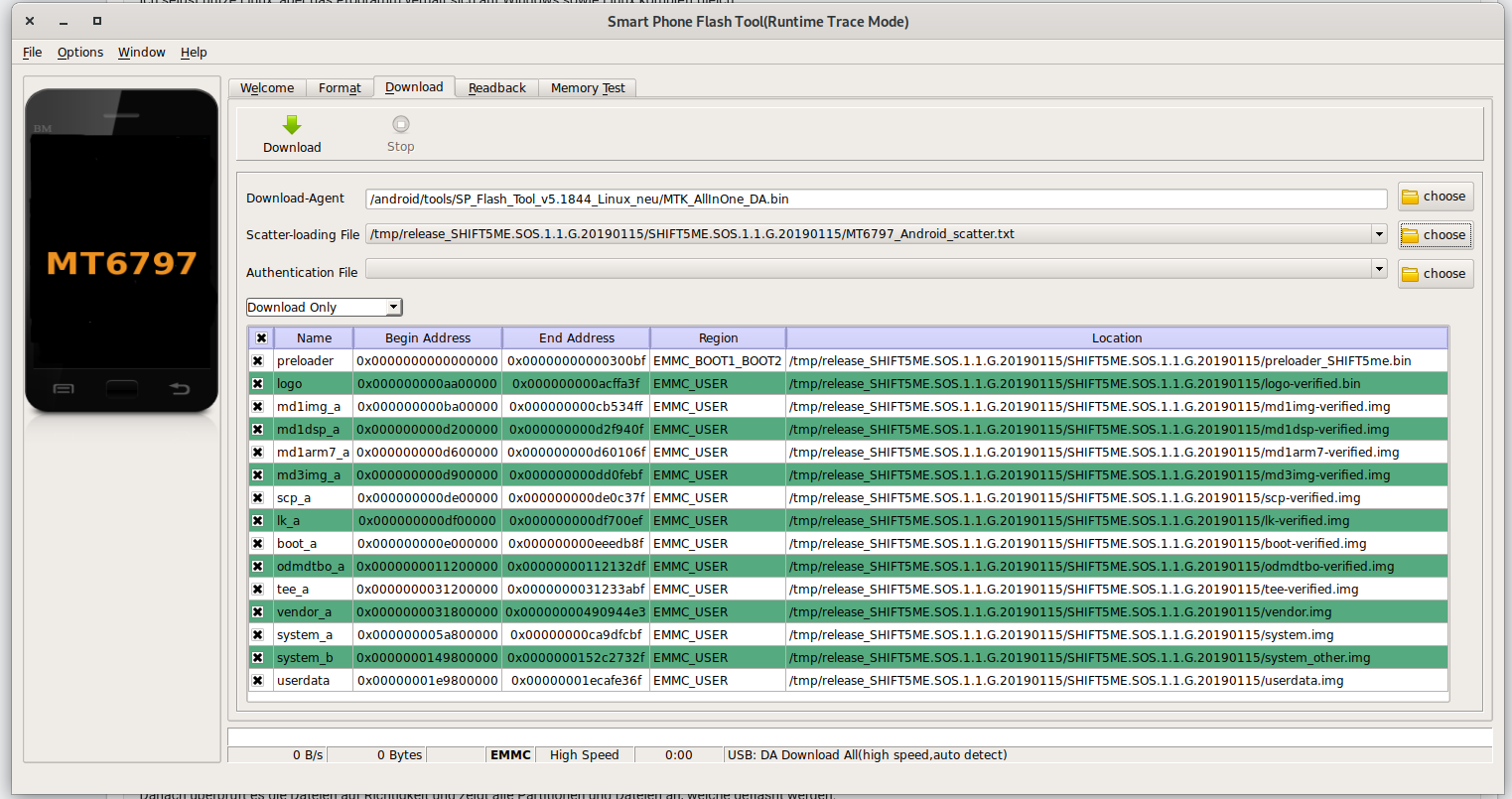

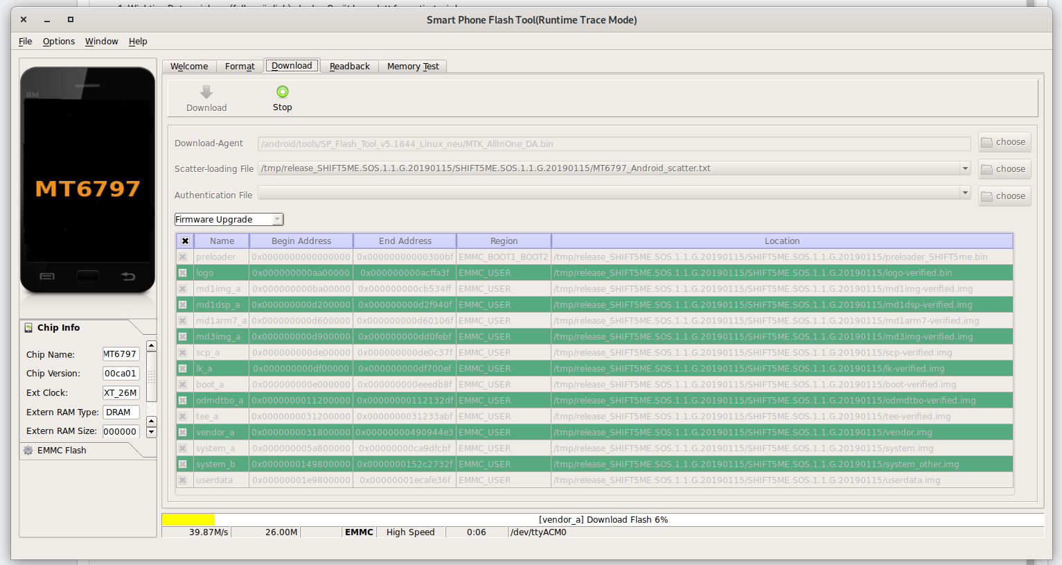

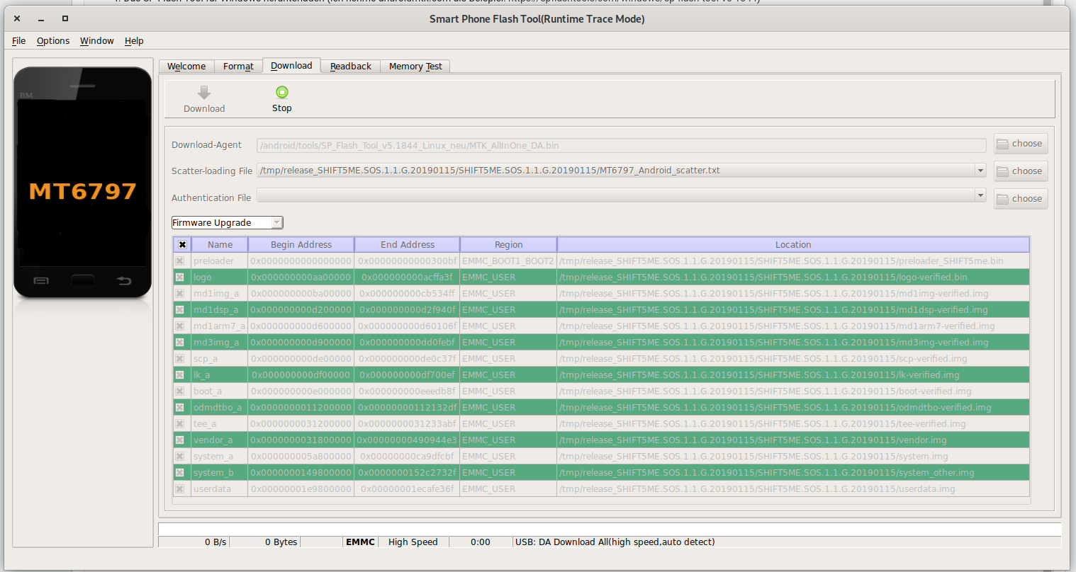

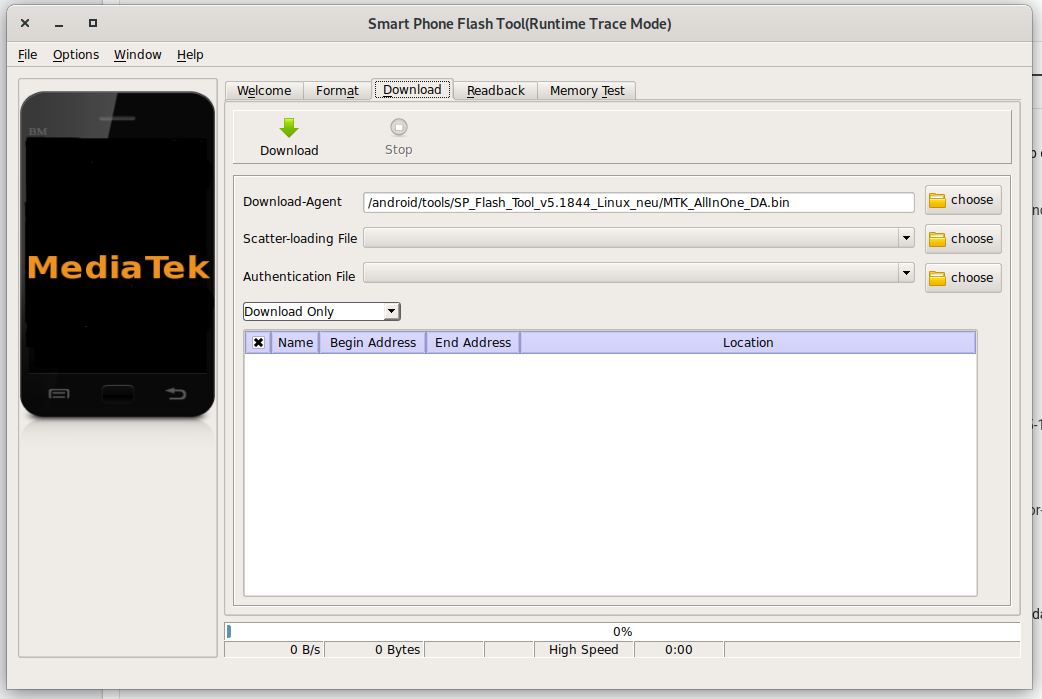

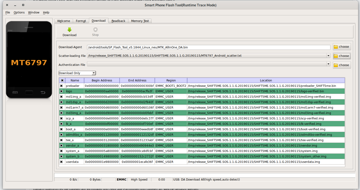

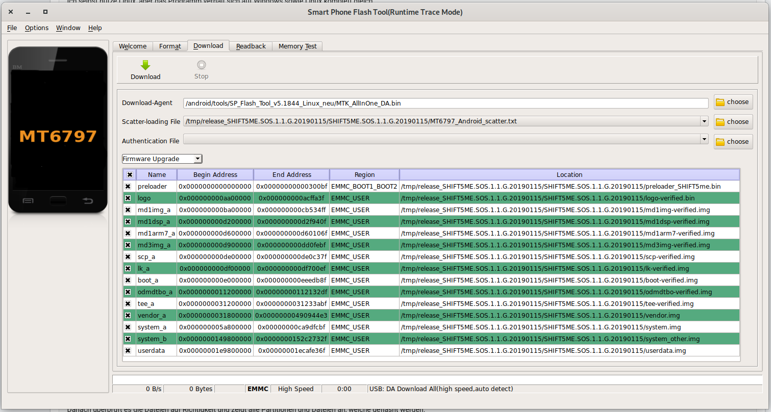

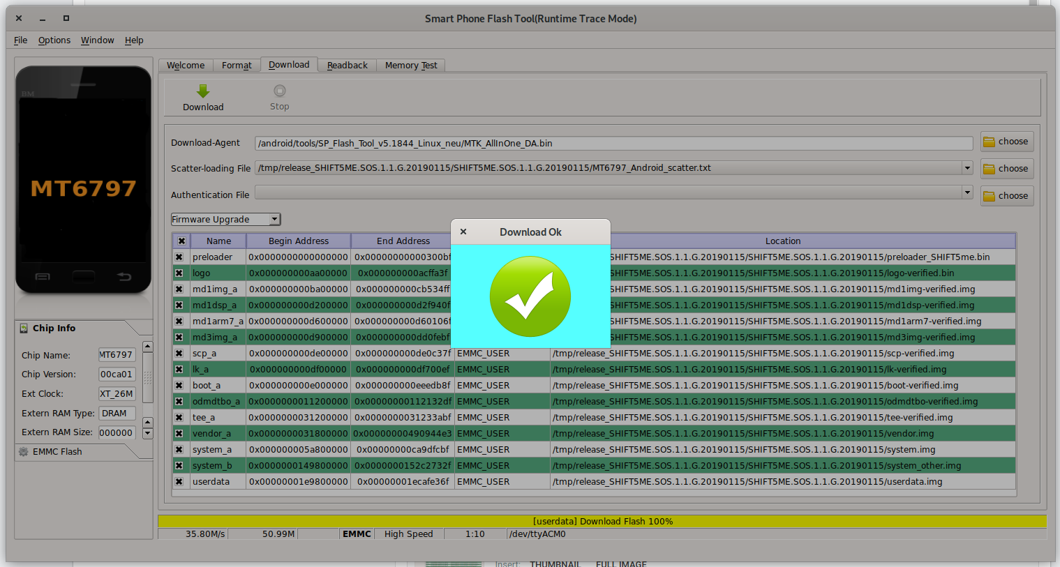

MediaTek Geräte können mit dem sogenannten "SP Flash Tool" geflasht werden, auch wenn das Gerät selbst scheinbar nichtmehr starten will.
Meist wird mit dem Tool ein Downgrade durchgeführt (falls man eine neuere Systemaktualisierung installiert hat aber die ältere installieren will, zb das neueste ShiftOS-L installiert aber auf ShiftOS-G zurückmöchte) aber es ist auch möglich ein kaputtes System wiederherzustellen.
Das Flashtool selbst wird leider nicht offiziell von MediaTek bereitgestellt, deswegen muss man es von anderen Quellen beziehen (zum Beispiel AndroidMTK.com) und ist für Windows und Linux verfügbar.
Ich selbst nutze Linux, aber das Programm verhält sich auf Windows sowie Linux komplett gleich.
Es ist nur ggf notwendig für Windows Treiber zu installieren, welche ich hier anhänge.
Bitte vor der Nutzung des Flashtools Datensicherungen vornehmen!
WARNUNG
Bitte das Flashtool nur nutzen, wenn es ausdrücklich verlangt wurde.
Das Flashtool kann Daten und das Gerät selbst unwiderruflich zerstören!
Besondere Vorsicht, wenn bereits OTAs durchgeführt werden.
Das SHIFT5me und SHIFT6m nutzen A/B OTAs und nach Durchführung von OTAs werden die Slots gewechselt.
Das Flashtool flasht aber nur den "A" Slot, was bedeutet, dass wenn der Slot auf "B" gewechselt wurde, das Gerät nichtmehr startet
und das gesamte Gerät inklusive Daten zurückgesetzt werden muss.
Außerdem sollte der Akku ausreichend geladen und sichergestellt werden, dass die Verbindung zum PC stabil ist (Kabel nicht defekt, USB-Anschlüsse sitzen fest und sicher, kein versehentliches Ausstecken des Kabels bei Gerät und PC, ...).
Ein plötzlicher Abbruch des Flash-Prozesses kann das Gerät zerstören.
NUTZUNG AUF EIGENE GEFAHR!
  1. Gerät vom PC abstecken und ausschalten
  2. Datei am PC herunterladen und entpacken
  3. Flashtool starten und die Scatter-Datei vom zuvor extrahierten Flashtool Package aus Schritt 2 auswählen

Zuerst das Flashtool öffnen:
Windows: Doppelklick auf flash_tool.exe
Linux: flash_tool und flash_tool.sh erlauben ausgeführt zu werden (chmod +x) und flash_tool.sh öffnen
Falls man im Welcome Screen ist, auf den Download Tab drücken:
Danach muss die "Scatter Datei" ausgewählt werden.
Dazu geht man bei "Scatter-loading File" ganz rechts auf "choose" und wählt "MT6797_Android_scatter.txt" aus, welches sich im Flashtool Package befindet (wurde in Vorbereitung entpackt).
Danach überprüft es die Dateien auf Richtigkeit und zeigt alle Partitionen und Dateien an, welche geflasht werden.
Unter "Scatter-loading File" befindet sich eine Dropdown Auswahl, welche "Download Only" anzeigt.
Diese wird ausgewählt und auf "Firmware Upgrade" umgeschalten.
Ja NICHT "Format All + Download" nehmen, da es Partitionen löscht, welche kritisch für die Funktion des Gerätes sind!

Das ausgeschaltete Gerät jetzt einfach an den PC anstecken und das Programm erkennt es und startet den Flashvorgang.
Abwarten, bis alles erledigt ist und das Gerät einfach in Ruhe lassen.
Nichts abstecken, nicht schütteln, nicht jonglieren.
"system_a" dauert übrigens am längsten, der Rest geht rasend schnell und sobald "system_a" geschafft ist, ist es fast fertig.
Wenn alles fertig geflasht ist, lässt uns dies das Programm wissen und es erscheint ein Dialog mit einem weißen Haken, umrahmt von einem grünen Kreis:
