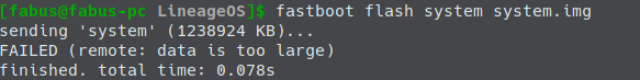

ich versuche gerade LineageOS 15.1 auf meinem Shift 6m nach obiger Vorgehensweise zu flashen.
"fastboot flash boot boot.img" funktioniert noch...
aber bei
"fastboot flash system system.img" wird der Fehler "data is too large" geworfen und der flash wird abgebrochen...
Ich bin Anfänger beim flashen und rooten von Android-Smartphones...
Hatte jemand schonmal ein ähnliches Problem und es auch schon einmal gelöst?

Nachtrag:...
Habe nun unter Windows eine andere Version von fastboot gefunden. Beim Versuch boot.img oder system.img oder vendor.img zu flashen kommt nun stattdessen die Meldung:
Ich bin nun etwas überfragt... In der Doku von fastboot habe ich keine Möglichkeit gefunden Partitionierungen einzusehen oder zu erstellen...
aber bei

Habe einen weiteren Punkt gefunden:
... wie kann ich den Zugriff wieder autorisieren? ein funktionsfähiges OS wurde oben gelöscht... :-|
# M e i n e L ö s u n g
Betriebssystem neu flashen:
habe das hier geflashed: SHIFT6M.SOS.1.1.G.20190204-FLASHTOOL.zip
PC für Zugriff autorisieren:
slot herausfinden:
Syntax in adb:
fastboot getvar current-slot
>>> [slot]
fastboot devices
fastboot oem unlock
fastboot format userdata
fastboot erase boot_[slot]
fastboot erase system_[slot]
fastboot erase vendor_[slot]
fastboot flash boot_[slot] /path_to/boot.img
fastboot flash system_[slot] /path_to/system.img
fastboot flash vendor_[slot] /path_to/vendor.img
fastboot reboot
Ergebnis ist ein ziemlich rund laufendes Lineage OS.
Vielen Dank an alle, die an dem Build gearbeitet haben!
