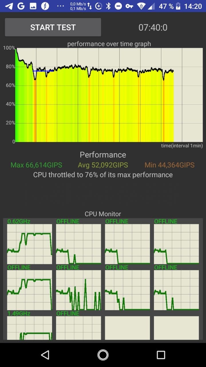

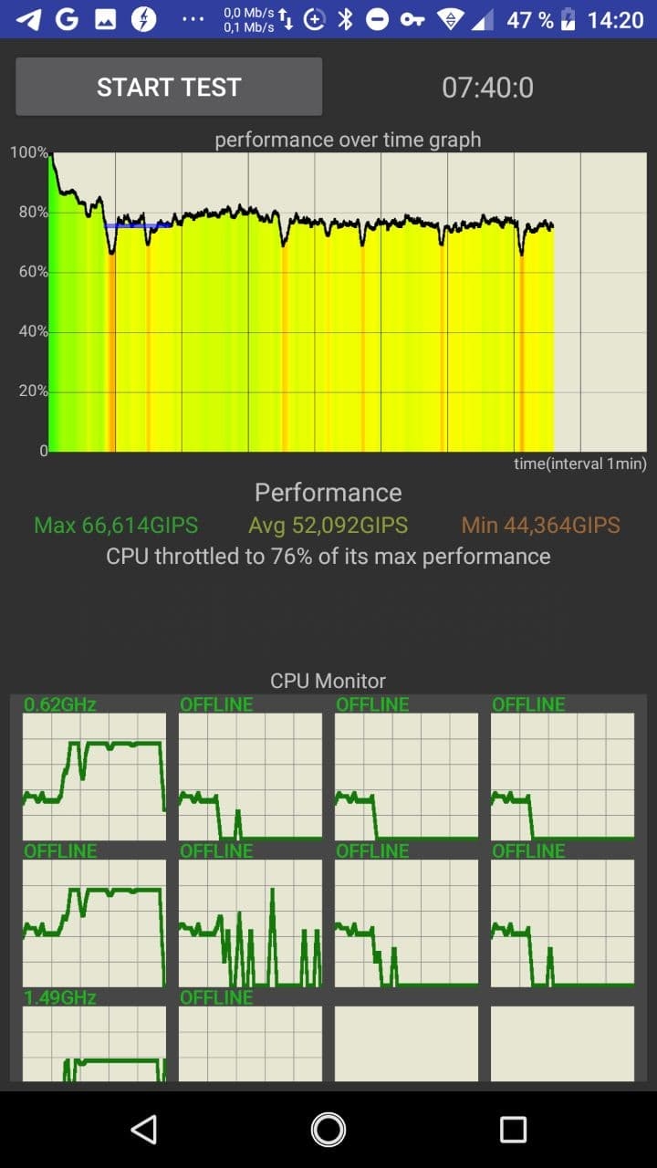

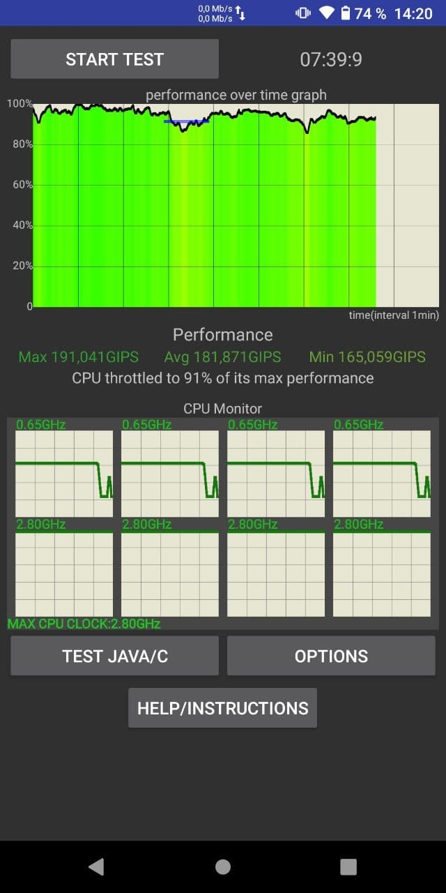

Eines vorweg das Shift 6mq ist deutlich leistungsfähiger als das 6m. Vorallem bei 3D games eine deutliche Verbesserung. Aber auch bei allen anderen Apps. (Evtl. mach ich dazu noch nen kleines Video mal sehen.)
6m:
6mq:
Getestet mit CPU Throttling Test
Ein Video wäre echt super! Zahlen sind schön und gut, aber es geht mir eher um die gefühlte Leistung.
Sehe ich das bei dem Diagramm richtig. Der SoC vom Shift6m hat nur einen großen und einen kleinen Kern? Das würde so manches Leistungsloch erklären.
