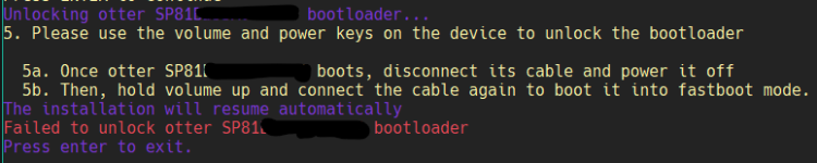

Edit: das konnte ich beheben dank korrekter Datei. Aber jetzt hänge ich dabei, dass der Bootloader nicht unlocked werden kann
OEM unlock ist eingeschaltet.
Das OTA-Update kann ich nicht installieren, weil adb kein Gerät erkennt...
Edit: komplette Anleitung für CalyxOS
OEM unlock ist eingeschaltet. Hat wer eine Idee? Außerdem kann ich die USB-Autorisierung von meinem Gerät nicht akzeptieren, weil das Telefon mich nicht fragt (und ich beim ersten Mal neben das Fenster, also auch nicht ablehnen gedrückt hab). Auch sieht adb devices nichts. (Nur fastboot devices geht im entsprechenden Modus) Ich hab es auch an 2 Rechnern probiert. Nur im Recovery mit Apply Update ist es sichtbar. Ist das normal?
@tkopq Irgendein Treiber-Prolem von Windows. Dann musst du wohl erst Treiber deinstallieren, wieder installieren, updaten etc. bis es dann irgendwann wieder geht. *Microsoft Nerv* (ich nutze selber Windows und werde nicht auf Linux wechseln, sollte das gerade anders rüberkommen)
Unlock: Ich war im falschen Menü.
Autorisierung: ich hab nach Fairphone-Anleitung auch alle Treiber rausgeschmissen und per Windows-Update (unter Einstellungen, nicht der Dialog) aktualisiert und das Kabel gewechselt. USB-Modus konnte danach erst gewechselt werden. Kann auch sein, dass die Firewall Schuld war. Ich hatte aber adb.exe erlaubt eigentlich.
Edit:
